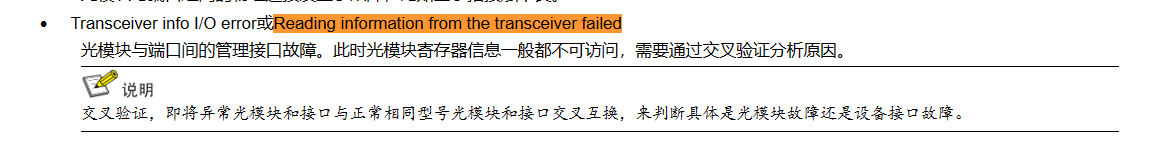

是华三原厂模块吗,换个端口试试
基本两个可能性:

您好,参考
可以尝试换一个接口试试
有可能不是华三模块,
或者是模块有故障
粉丝:20人 关注:9人
光口无法识别,以下是排查要点,请参考:
1、检查光模块是否原厂光模块。
2、更换其他光模块、光口看下问题跟着哪个走。
模块非原厂,或者模块不支持
