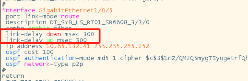

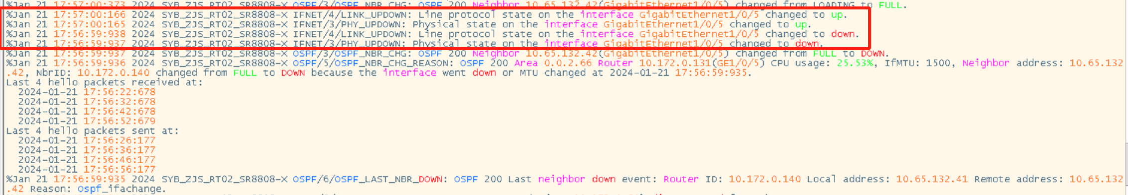

SR6608路由器通过OTN与其他设备互联,在端口上设置抑制时间300ms,但传输导致的闪断设备上仍然有告警,看告警时间到恢复时间不足300ms,根本没到抑制时间值,为什么还会有告警呢?
这是设备G1/0/5接口的告警日志
这是设备G1/0/5接口的配置

那有办法在日志里屏蔽端口闪断的告警吗

从配置上看应该没什么问题。
