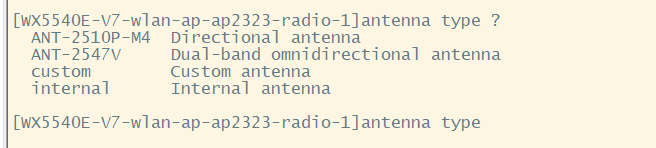

WA6620X-FIT内外置可切换天线,需要命令行切换的。
进入到具体的AP模式下,在进入到射频接口下面,使用antenna type命令切换。
antenna type命令用来配置射频天线类型。
【缺省情况】
射频天线类型为internal。
【参数】
antenna-type:射频天线类型,为1~10个字符的字符串。
【使用指导】
本命令能配置射频天线类型可以为H3C天线或第三方天线。
用户必须保证天线类型为所使用的射频天线的真实类型。
配置天线类型之后,天线增益值会自动改变,保持最大功率处于合法范围之内。
