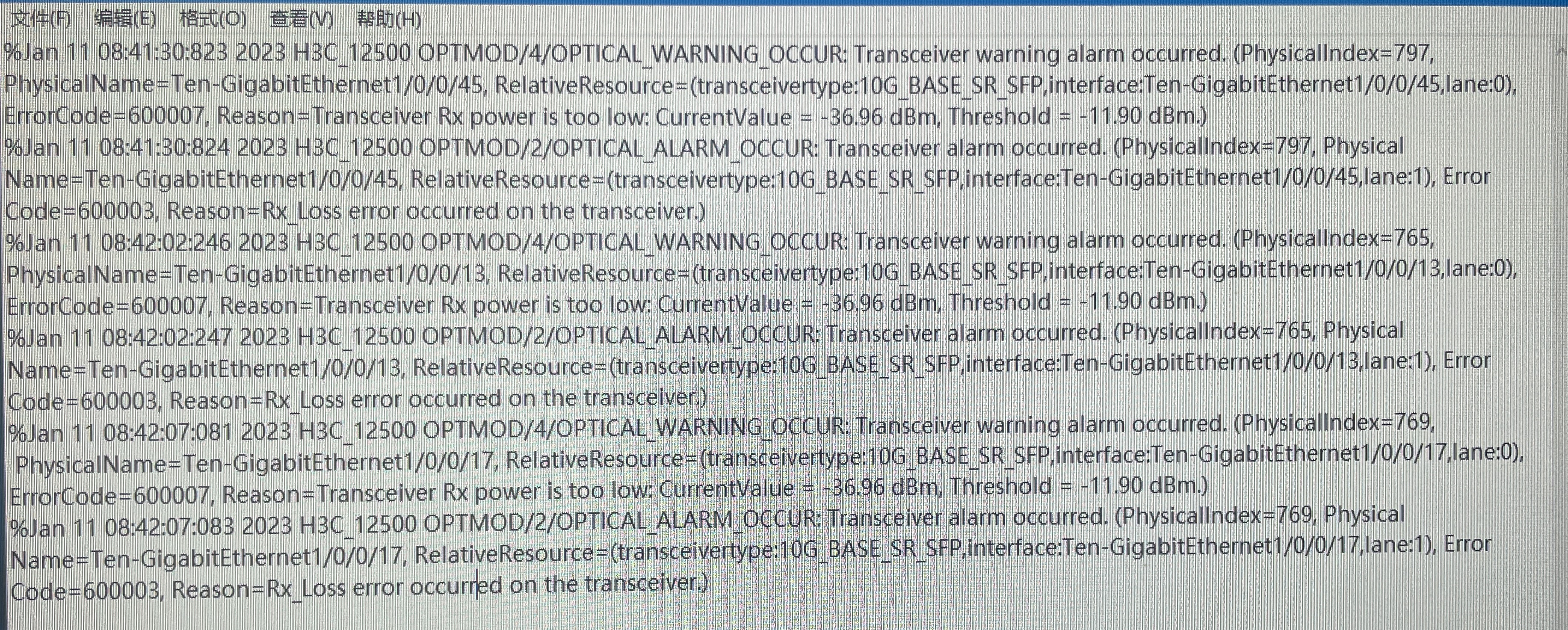

S12500交换机请问怎么关闭未使用端口的光模块告警日志输出,同时不影响在用的其它光模块告警?
2024-01-23提问
  • 0收藏,2036浏览
交换机未使用端口光模块日志持续输出,logb会出现一大篇,导致有的其它问题隐藏在里面,不方便查看,请问怎么关闭图上未使用端口的光模块告警日志输出,同时不影响在用的其它光模块告警?
端口已经shutdown了,日志还是输出,求解?

一般情况下接口没有up,是不会有日志提示的。
可尝试取出光模块看下是否还提示,如果没有了,也建议不用的端口不插上光模块。
如果取出了光模块还有提示,可能是设备的版本问题,可以收集诊断信息文件联系400反馈下情况定位是否是设备的版本问题。

shutdown一下端口吧

已经都是shutdown了,手动关闭的adm

如果没插光纤 不会功率告警,应该是版本问题

可能性大么

正常情况 不插光纤,不会有模块功率告警

您好,参考
系统视图模式下,执行命令“info-center source OPTMOD console level error”或执行命令“info-center source OPTMOD console deny”,关闭光模块OPTMOD告警信息

操作后,会影响到其它的正在使用的光模块告警么

会的
