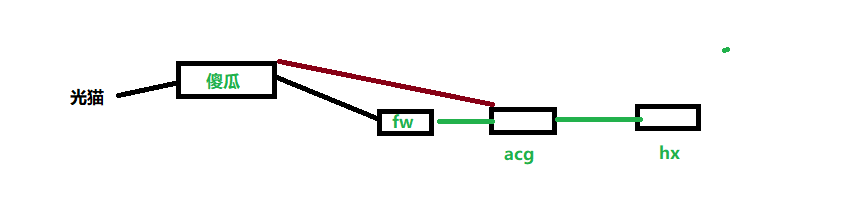

可以考虑加一台傻瓜交换机,将外网线一变二。
然后ACG做一套出口+ipsec的配置做备份即可,ACG做检测外网地址,一旦有问题就切换路由
