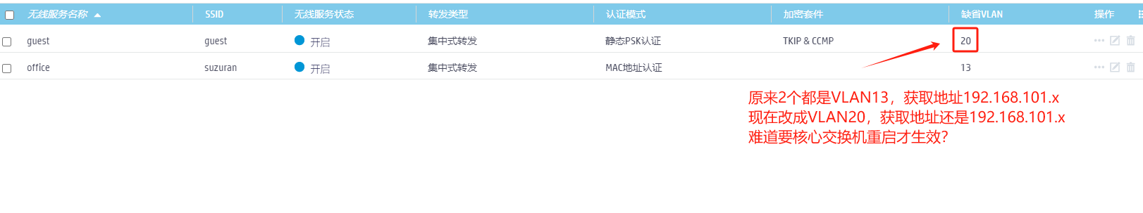

H3C WX2560H-LI 更改SSID 缺省VLAN后获取IP没变
2024-01-23提问
  • 0收藏,2150浏览
AC旁挂,交换机7003E

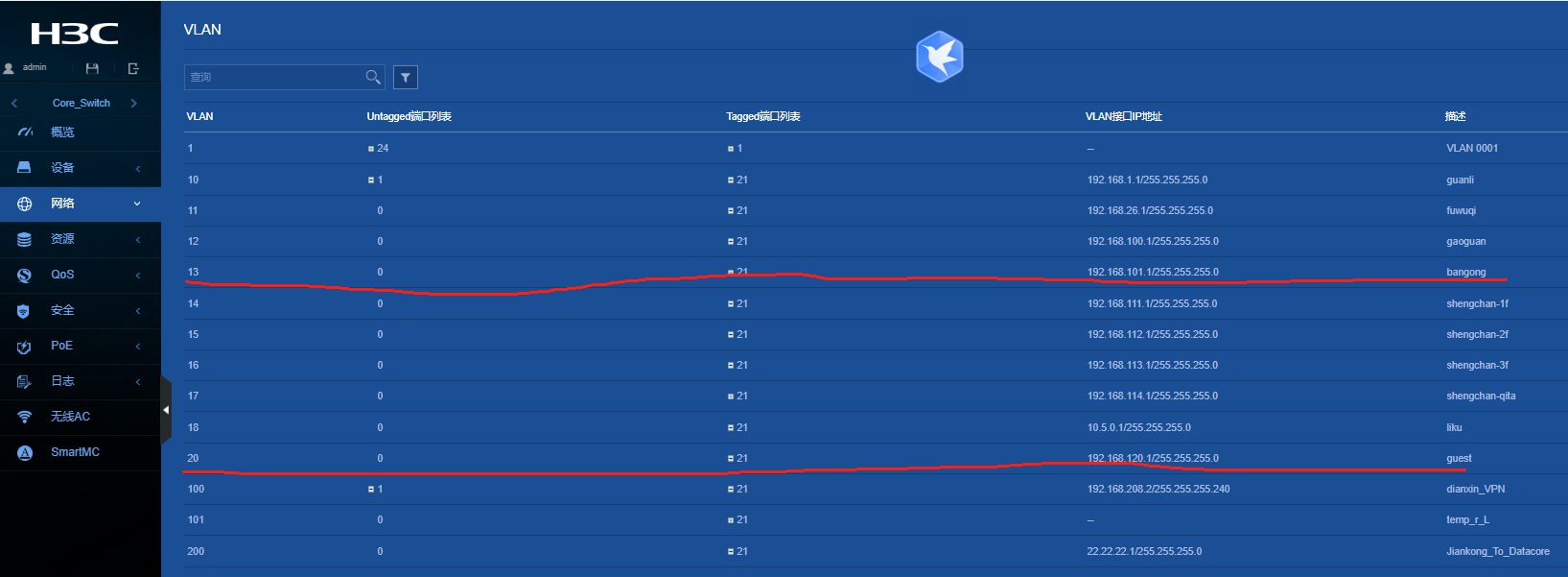

检查下AC具体配置吧
如果射频口绑定了vlan,那么client获取射频口所对应的vlan,如果其他地方没绑定vlan。则执行服务模板所配置的vlan
粉丝:105人 关注:1人
检查完整配置是不是radio下应用了vlan配置
粉丝:20人 关注:9人
把服务模板停用并重新使能看下。
如果还是不行,检查下VLAN透传的二配置情况。
您好,reset一下地址池
