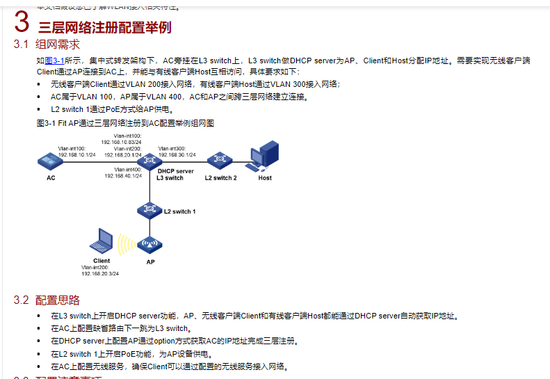

ER5200G3 内置有ac管理,可以管理AP,之前架构是路由器+ POE交换机+AP 是可以的
现在我加了一个三层交换机在 路由和 POE交换机之间,路由就发现不了AP,
所以是不是目前这个路由器不支持。

mini系列只支持二层注册
我联系了h3c客服 说的好像就是不能跨三层,我还未测试

应该可以,跨三层要在dhcp中option选项配置参数,指定ac地址。行业的是可以的,mini没这样部署过,你只有试试
不支持
粉丝:19人 关注:5人
打trunk是可以的哦
您好,不行的
