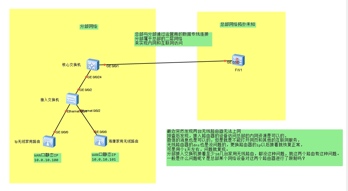

请教各位老师一个问题,如图所示:
最近突然发现两台无线路由器无法上网
排查后发现,接入路由器的设备访问总部的内网资源是可以的,
微信的消息也是可以的,但是就是不能打开网页和其他的互联网服务,
无线路由器的dns也是没问题的,更换路由器的ip以后接着就恢复正常,
可是用个1天左右,问题就复现。
分部接入交换机接着至少10几台家用无线路由,都没这种问题,就这两个路由有这种问题。
一般是什么问题呢?是总部某个网络设备对这两个路由器进行了限制吗?
是不是上层有认证设备呢?
其他小路由都没问题,就是这两台一直出问题,这两个路由的共同点是就是距离很近,上层设备有没有种功能就是这两台路由器如果出现一些敏感的流量就会被禁止某些端口,有没有这种功能的设备啊,上册的网络拓扑我不清楚,我是分部的喜欢网络,自己在研究,上层什么样,我摸不清

您好,检查是否有环路或者地址冲突
其次做好二级nat设置
老师您好,环路是指无线路由器底下的环路吗? 这个只是做无线用,没有有线设备接入,地址冲突也可以排除,因为更换过新的ip。 二级nat设置具体是指什么? 主要是我换个新的ip接着就正常,用个一段时间就不行了。
CrazyPanda 发表时间:2024-01-24 更多>>
