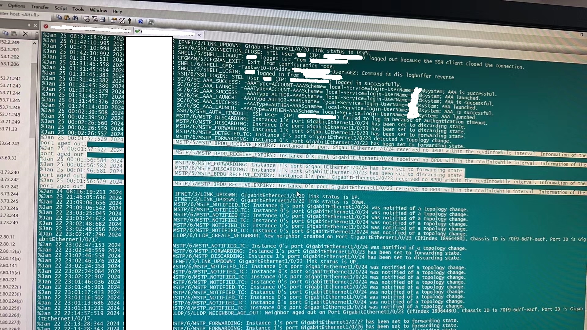

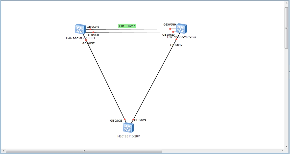

两台H3C S5500-28C-EI和一台H3C S5110-28P组成三角环形组网,开启mstp,在凌晨查看log发现两个上联口几乎同时收不到bpdu导致环路,咨询为何会同时收不到bpdu,如何预防再次出现环路
组网图如下
版本信息:version 5.20.99 release 1103
根桥为H3C S5500-28C-EI-1,阻塞端口为H3C S5110-28P的g0/0/24口
故障时间为25日凌晨0点01分56秒标注白色的log
有接口down了一下,排查下是否跟这个有关系
没有关系,这个接口是24号早上down,应该是正常的,故障是25日凌晨发生

感谢你的回答,故障是25日凌晨发生的,之前的log可以忽略,22日的很多tc是因为重启了H3C S5500-28C-EI-1导致的,现在就不知道25日凌晨为何两个上联口同时收不到BPDU
