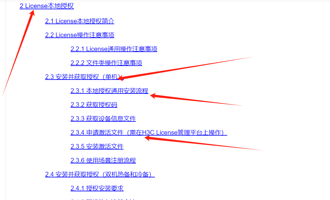

换浏览器用浏览器自带的下载器,重新下载一下host
粉丝:19人 关注:5人
参考这个授权注册流程步骤:
https://www.h3c.com/cn/Service/Document_Software/Document_Center/IP_Management/H3C_intelligentize/H3C_intelligentize/Installation/License_Guides/H3C_IMC_639-Long/?CHID=482695
如需登陆,账号yx800,密码01230123
参照文档再来一遍
https://zhiliao.h3c.com/Theme/details/2630
