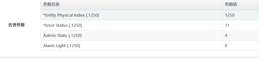

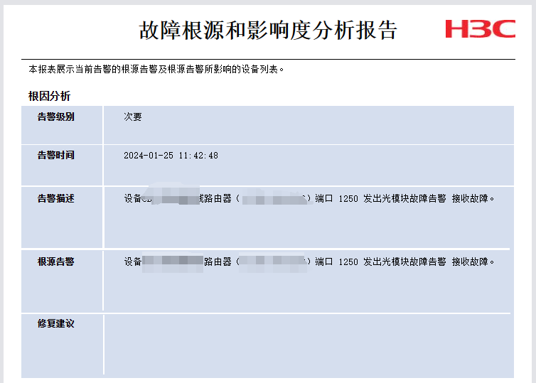

imc告警提升端口 1250 发出光模块故障告警 接收故障
这是告警参数  没看懂这个是啥意思
然后观看分析报告的话  没有写修复建议  怎么解决

根据告警发出的设备,登录上去做如下排查:
1、dis logbuffer re查看是否有相应的告警。
2、查看光口的收发光是否在正常阈值范围内。
3、查看光纤是否有问题。
没有找到响应的告警 光口的收发光都在正常阈值内 光纤没啥问题 能正常使用

每个没看到是哪一个光口 ,只能一个一个光口得看吗?
zhiliao_EcIH9E 发表时间:2024-01-25

您好,检查光衰值,应该是收光的太大了
收光太大怎么解决这个问题呢
zhiliao_EcIH9E 发表时间:2024-01-25 更多>>
收光太大怎么解决这个问题呢
光衰大,通过登录交换机,输入dis logbuffer查看是否有相应的告警,然后更换光口配线架即可解决;
这个看不到具体端口啊,同问1250是怎么来的?
