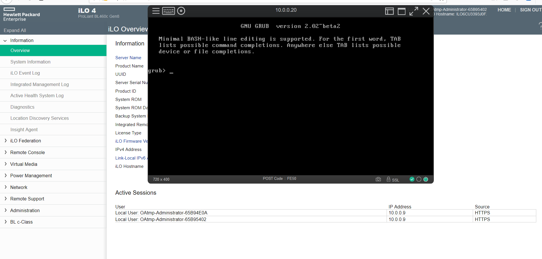

460c Gen8 F10不能使用
2024-01-30提问
  • 0收藏,2031浏览
460c gen8 无法进入F10    刷了F10 后出现以下界面
这个是Linux的grub不是服务器的bios
我进F10 才出现的 怎么解决
zhiliao_1fXBv1 发表时间:2024-01-30 更多>>
我进F10 才出现的 怎么解决

这个页面说明已经过服务器启动阶段了
建议条件允许情况下,重启服务器并在显示F10界面按看看结果如何
那就打400热线或联系采购渠道由专业工程师处理下呗
Xcheng 发表时间:2024-01-30 更多>>
这就是重启 自检结束后 进F10 显示的画面

试过了 只有1.6左右的 可以刷 但是就会出现上图,1.7刷不上
