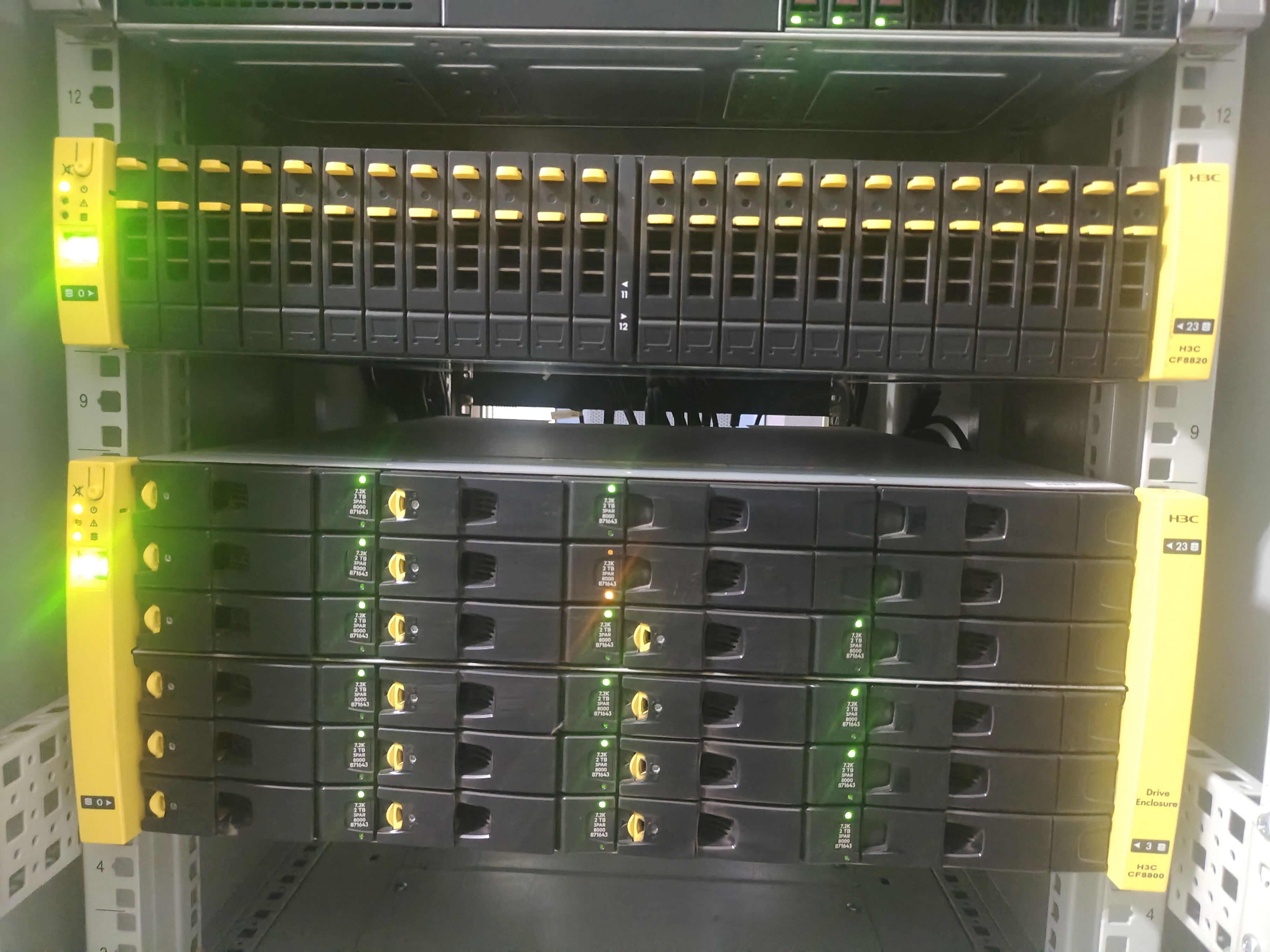

这个产品序列号是什么或者是怎么换硬盘

联系400热线或采购渠道H3C认证代理商吧
这个是专业存储设备,不太熟悉不建议操作。以免发生意外。
命令行界面showsys可以看,
或者
设备面板:
存储后端右侧电源附近
登录后台
showinventory -svc,midplane里的序列号,不过对于使用来讲,查看这个号码意义不大。
粉丝:19人 关注:5人
这个是华三的CF存储设备,
序列号的话,可以在设备的背板上面看到。
至于换硬盘,如果说是硬盘坏了,设备还在维保内,直接打400.确认硬盘故障后,会有人上门更换哦。
zhiliao_yTxK2n 知了小白
没法看序列号,主要是想知道换硬盘方法

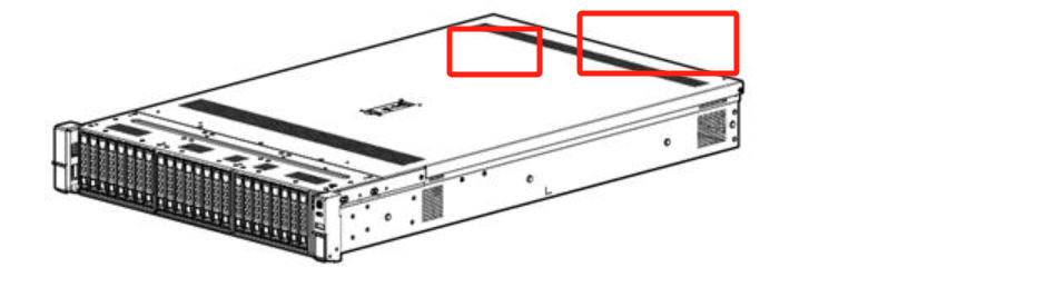

您好,服务器背板有写
粉丝:8人 关注:15人
你这个是H3C版本的3par8200,更换硬盘需要专业人员操作。另外你这个机器用的是2TB硬盘,需要对应的编号硬盘才能进行更换,更换之前咨询专业人员。通过编号查询你坏的硬盘PN: 817643-001 ,对应
HAKP2000S5xeN7.2
这个硬盘,请咨询专业备件商。
