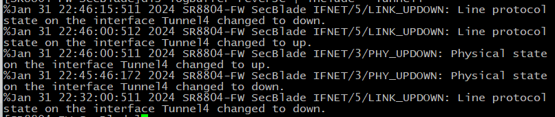

请问vpn隧道的接口up,协议down是什么问题,有啥排查思路吗。。之前这台设备突然重启了一次,起来之后这个隧道好像就down了
粉丝:9人 关注:0人
根据您发送的图片,我看到您的Tunnel14接口的状态是UP,但是协议状态是DOWN。这可能意味着以下几种情况:
1. 您的tunnel接口的目的地址不可达,可能是因为网络故障或者路由缺失。您可以尝试ping一下目的地址,看是否有回应,或者查看路由表,看是否有到达目的地址的路由。
2. 您的tunnel接口的源地址或源接口发生了变化,导致tunnel接口无法与对端建立连接。您可以检查一下您的源地址或源接口是否正确,或者是否有动态获取的IP地址发生了变化。
3. 您的tunnel接口的配置发生了错误或者丢失,可能是因为设备重启后没有正确加载配置。您可以检查一下您的tunnel接口的配置是否完整,或者是否有与对端不一致的参数。
粉丝:0人 关注:12人
应该和重启没关系,重新启动四五个小时后才down的
粉丝:1人 关注:1人
业务能通吗?隧道两端的物理连接或者底层网络故障可能导致隧道协议无法正常工作。
