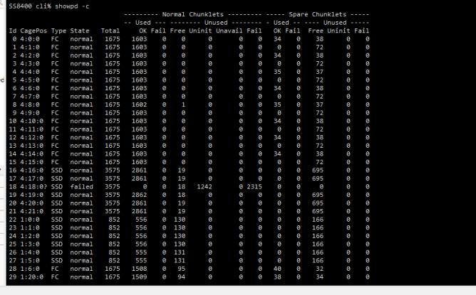

1、图1第18行4:18:0是failed的,但95行4:18:0是normal的。手动发起servicemag resume过。现在也没闪黄灯。报错是什么问题?要取消18行的4:18:0吗?如何操作?

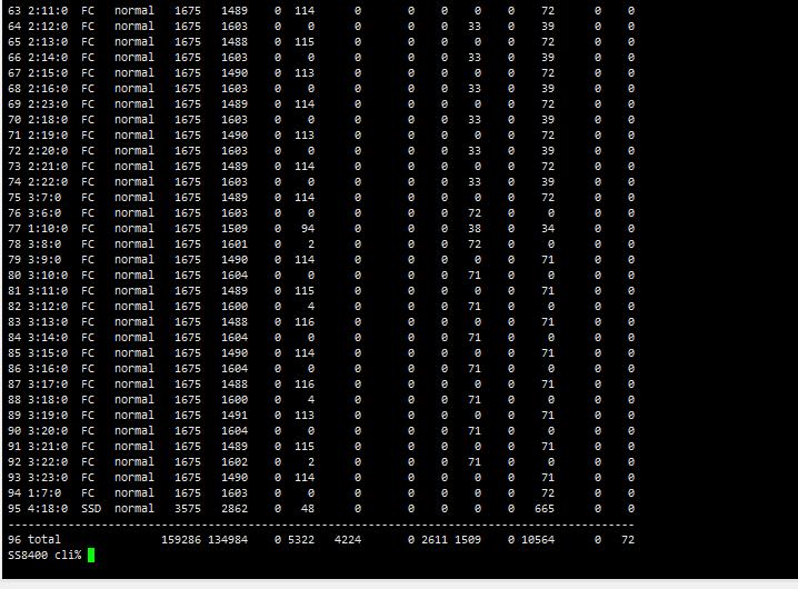

2、图2第32行1:10:0是failed的,32行的序列号是坏的盘已换下来。但77行1:10:0是normal的。手动发起servicemag resume。现在也没闪黄灯。是什么问题?

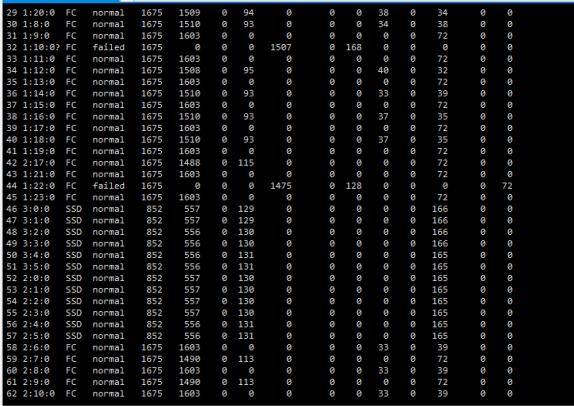

3、图3第44行1:22:0是failed的,硬盘闪黄灯。

第一个问题和第二个问题都是硬盘更换完毕后原有的硬盘信息没有自动清除,手动分别执行dismisspd 18 dismisspd 32。第三个问题是硬盘坏了需要更换。
您好,参考
showpd -c查看当前的硬盘状态,showalert查看日志,更换完硬盘后用servicemag相关命令查看同步状态。
