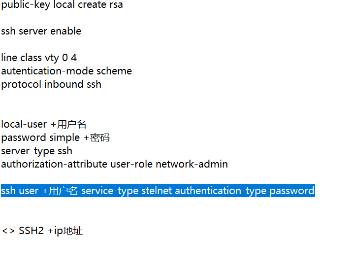

我设置个acl表,以确保只能内网用户用ssh,http,telnet登录,目前http,telnet都能正常。就是ssh不行。以下是错误和配置截图
acl number 2000
 rule 0 permit source 192.168.2.0 0.0.0.255
 rule 5 permit source 192.168.1.0 0.0.0.255
 rule 100 deny
[H3C-ui-vty0-4]dis th
user-interface tty 12
user-interface aux 0
user-interface vty 0 4
 acl 2000 inbound
 authentication-mode scheme
ssh,http,telnet服务都enable了

dis version #查看下设备版本吧
如果是V7以下,建议系统视图下增加public-key local create dsa命令回车
然后在尝试,异常依旧的话。就要看日志定位下具体问题了。
