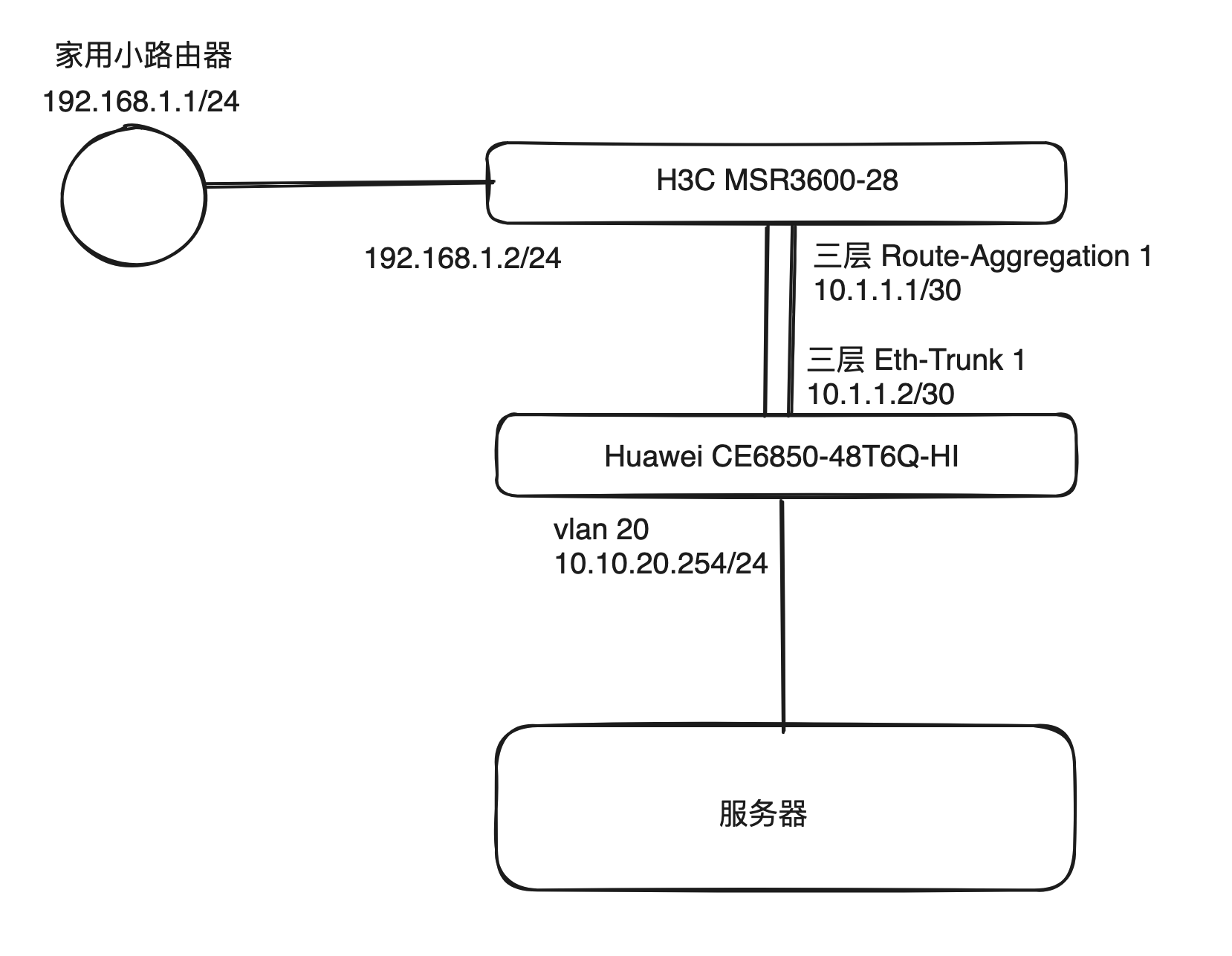

路由器不响应DHCP中继设备的Discover导致终端设备无法获取IP地址
我的路由器是H3C MSR3600-28
交换机是华为CE6850-48T6Q-HI
网络拓扑图如下:
这是MSR3600-28路由器的版本信息:

MSR3600开启了DHCP,并且创建了IP地址池。
交换机CE6850上开启了DHCP relay且创建了DHCP relay server-group并指向了MSR3600(10.1.1.1)。
