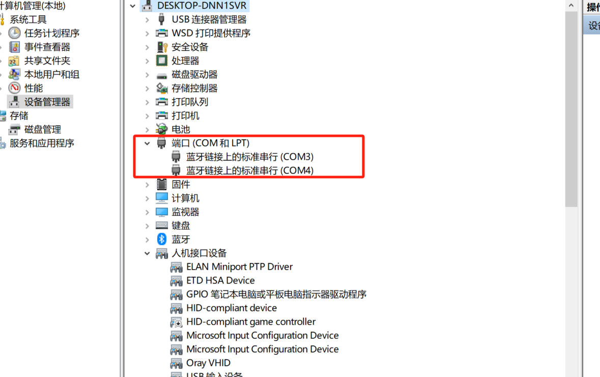

看看插上console线有没有com 端口显示

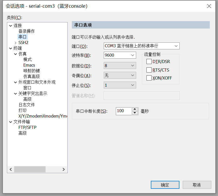

com设置
没有这个命令 可以重装驱动试试看
