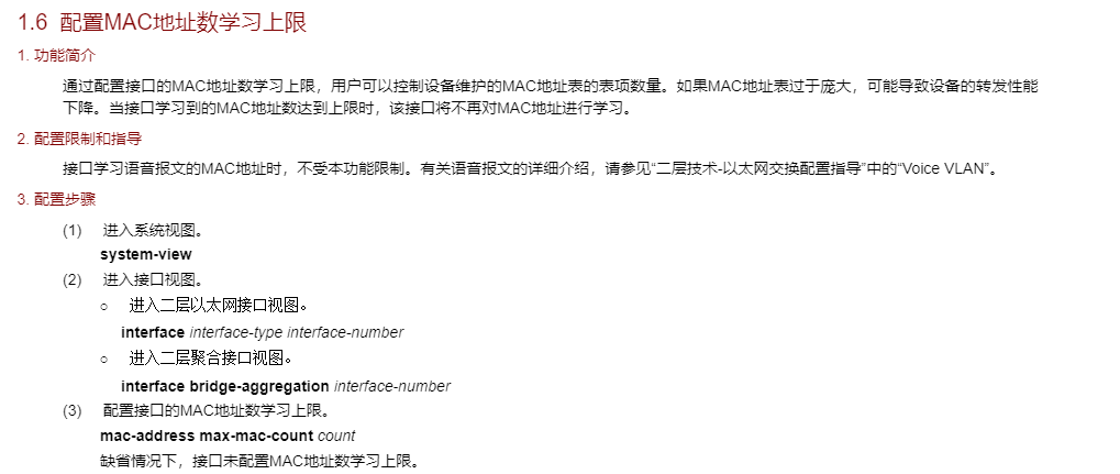

请教一下,有命令可以做到端口绑定首次学习到的mac吗,只有首次上来的终端可以上网,更换其他终端后无法上网
粉丝:24人 关注:3人
可以限制接口mac地址学习数量
可以的  配置ISG功能
