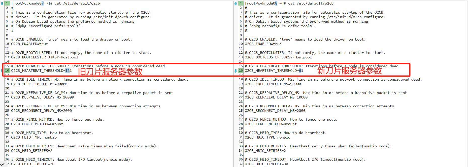

查询新旧主机O2CB参数发现如下位置不同,是这个地方影响的吗?这个不同的位置代表的什么意思,是否可以将新主机的参数进行更改,如何更改,更改影响现有业务吗,主机是否需要重启(新主机上暂时无业务)

如果您在CAS虚拟化中新增三台刀片,添加共享存储时提示O2CB参数不一致,无法启动共享存储池,可能是因为您的新旧主机的O2CB参数没有保持一致,导致集群服务无法正常工作。您可以检查以下几个方面的参数是否相同:
  • O2CB_BOOTCLUSTER:集群的名称,必须保持一致,否则会导致不同的集群服务启动。
  • O2CB_HEARTBEAT_THRESHOLD:心跳的超时阈值,必须保持一致,否则会导致节点的状态判断不准确。
  • O2CB_HEARTBEAT_MODE:心跳的模式,可以是local(本地磁盘心跳)或global(网络心跳),必须保持一致,否则会导致心跳的方式不一致。
  • O2CB_HEARTBEAT_REGION:心跳的区域,如果是local模式,需要指定一个本地磁盘的路径,如果是global模式,需要指定一个网络地址,必须保持一致,否则会导致心跳的目标不一致。
您可以将新主机的O2CB参数进行更改,使其与旧主机保持一致,这样就可以解决O2CB参数不一致的问题。您可以通过编辑/etc/default/o2cb文件来修改O2CB参数,或者使用service o2cb configure命令来交互式地配置O2CB参数。修改O2CB参数不会影响现有业务,但是需要重启O2CB服务才能生效。您可以使用service o2cb restart命令来重启O2CB服务。23
