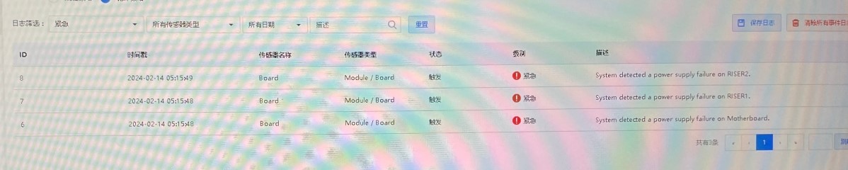

是否可以判断为电源故障,需要更换电源?

您好,根据您发送的图片,您的 UniServer R6700 服务器出现了电源故障的告警,可能是电源模块损坏或者供电不稳定导致的。您可以尝试以下方法进行诊断和处理:
1.检查外部供电是否正常,如有异常,请解决外部供电问题。
2.交叉验证电源模块,即更换正常的电源模块,查看故障是否解决。
3.拔出故障电源模块,且禁止再次插入设备,待备件到货后进行更换。
以上如未解决,您就需要更换电源,您可以根据您的电脑配置和预算选择合适的电源品牌和型号,建议您避开廉价的杂牌电源,以免影响您的电脑性能和安全。
看内容好像是电源告警,是否更换的话需要400工程师确认才行。建议拨打400售后问一下
