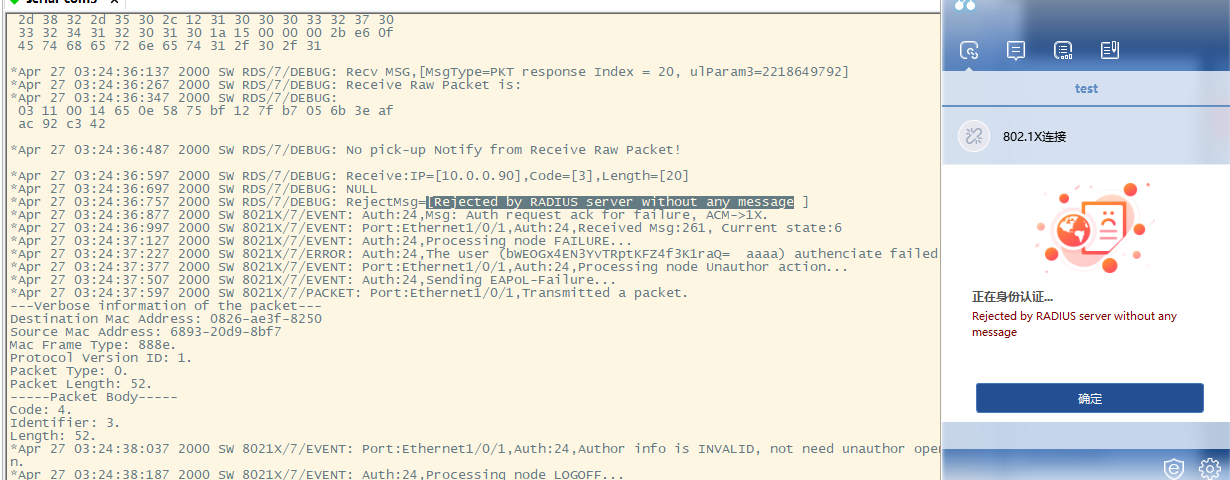

802.1x+radius认证出错

当使用802.1x认证时,如果出现"Rejected by RADIUS server without any message"的错误,可能有以下一些常见原因:
  1. 认证参数配置错误:检查RADIUS客户端(交换机或其他网络设备)的认证参数配置,包括RADIUS服务器地址、共享密钥、端口等是否正确。
  2. RADIUS服务器配置问题:确保RADIUS服务器已正确配置,并可以响应设备发送的认证请求。可能是RADIUS服务器配置、证书问题或者RADIUS策略不正确导致设备认证失败。
  3. 网络连接问题:检查设备与RADIUS服务器之间的网络连接是否正常,确保能够互相连通。
  4. RADIUS服务器日志:查看RADIUS服务器的日志,确认是否有关于设备认证失败的信息。有时,RADIUS服务器可能能提供更详细的错误信息帮助定位问题。
一般是服务器问题

检查下了交换机和radius服务器中间的服务秘钥是否一致、radius服务器是否正确添加了交换机设备
粉丝:2人 关注:0人
看一下radius服务器的日志,看看日志报啥错误信息。
