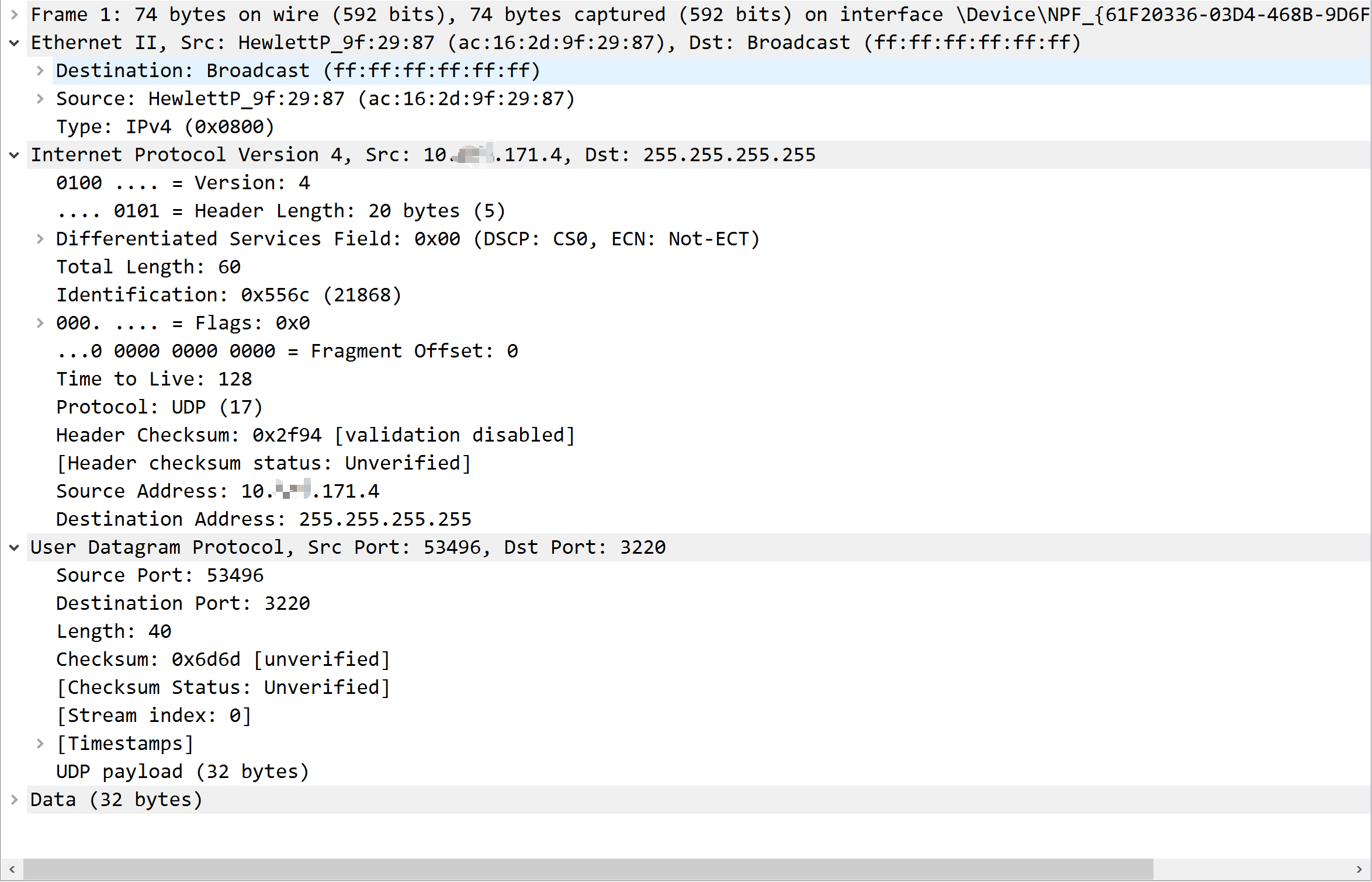

大家好,请教下UDP广播包是啥?
UDP可以通过255.255.255.255进行广播,但这个地址被称为受限的广播地址。当主机不知道其所在网络的网络掩码或甚至不知道其IP地址时,可以使用这个地址作为IP数据报的目的地址来进行广播。然而,需要注意的是,这种受限的广播地址不能通过路由器进行广播,它只能被当前子网内的主机所接收。
对于UDP广播,处于同一子网的主机在收到广播后必须处理这些广播数据,这些数据会顺着协议栈一直到UDP层。如果接收主机的端口号与广播数据的端口号不匹配,那么这些数据才会被丢弃。由于UDP广播会带来较大的网络负荷,因此在传输高速率的数据(如音频、视频等)时,需要注意其可能对网络性能的影响。

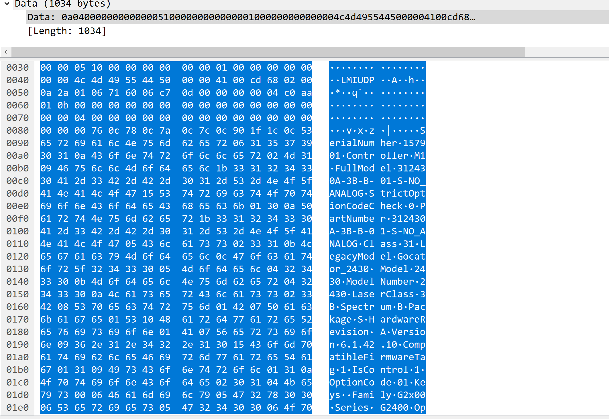

不是,详细报文我发到评论后面,麻烦帮忙看下,谢谢大佬
icmp 发表时间:2024-02-18
回复icmp:
看下data部分
叫我靓仔 发表时间:2024-02-18
好的,我已经发到评论后边了,谢谢
icmp 发表时间:2024-02-19
回复icmp:
LMIUDP..s..s....V·X·N....erialNumber.157981.Controller.M1Ful1Mode1·31243@A-3B-B-@1-S-NOANALOG·StrictOptionCodeCheck-0-PartNumber.312438A-3B-B-61-S-NONALOG-Class31LegacyMode1.Gocator_2438:Mode1.2438.Mode1Number.2430.LaserClass.3B.Spectrum-BPackageS.HardwareRevision·A.Version-6.1.42.18.CompatibleFirmwareTag·1·IsControl1.OptionCode-@1-Keys-·Family-G2xeeSeries·G2408+0p
叫我靓仔 发表时间:2024-02-19
看得不是很懂,老大指点下谢谢
回复icmp:
这个看起来像是设备私有的一些广播包,类似于网络注册发现类的,包含了设备的各种信息,可以和设备厂家确认下
回复icmp:
或者看设备手册确认下
好的,谢谢大佬
icmp 发表时间:2024-02-21

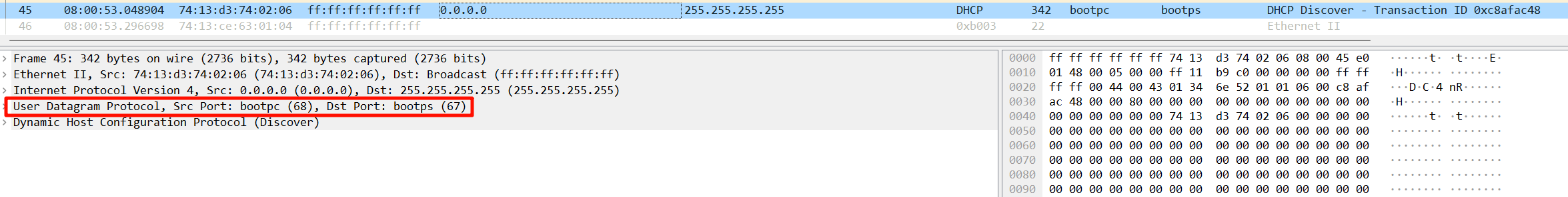

DHCP的discover(发现DHCP服务器或中继服务器)报文,就是目的IP位255.255.255.255的广播报文,源IP为0.0.0.0,因为客户端这时候还没有获取IP地址,且DHCP时UDP协议。
不是这个,如果是DHCP我大致了解的。报文图如下
icmp 发表时间:2024-02-18 更多>>
