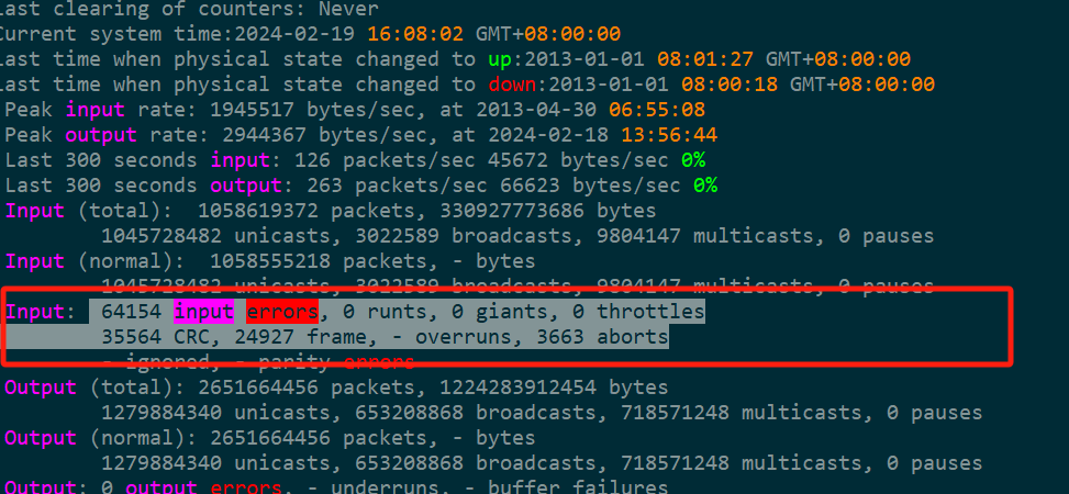

交换机接口错包
2024-02-19提问
  • 0收藏,1714浏览
交换机接口错包和什么有关系
物理层问题
如果增长的话 ,检查下链路 模块 问题
粉丝:0人 关注:43人
CRC线路有问题,排查线路吧,光路看光衰,网线测线序
出现crc一般都是物理层,线路、模块等
