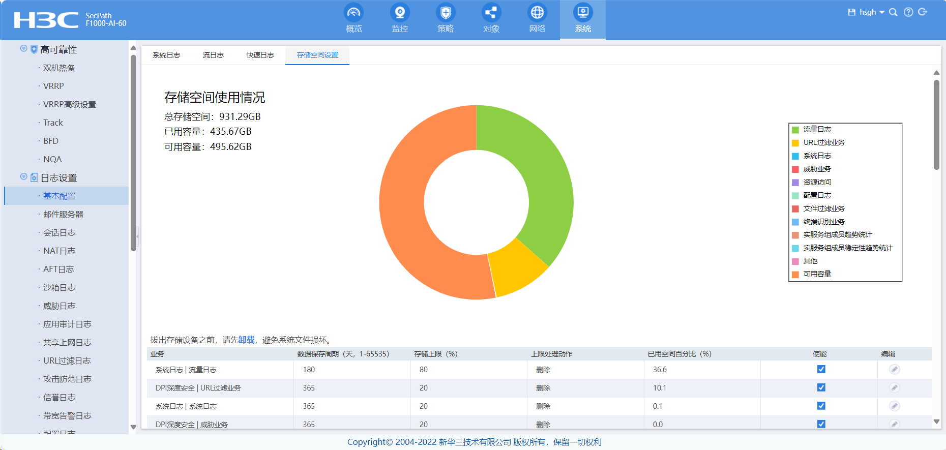

防火墙加装了一块硬盘,但是web界面显示未挂载
2024-02-20提问
  • 0收藏,2606浏览
防火墙加装了一块硬盘,但是web界面显示未挂载,这个硬盘需要怎么挂载呢

dir /all-filesystem看下能不能识别到
能识别到,在用户视图format 对应的磁盘

web页面可以初始化的,先初始化一下
可以点的,下午你给个远程吧

没有初始化的地方啊

需在命令行视图下执行fdisk及format命令,对硬盘进行分区及格式化操作。
另外注意如下事项:
·         硬盘不支持热插拔。
·         请采用H3C公司的硬盘,否则系统无法识别。
·         硬盘不随机提供,用户可以根据实际需要自行选购。
·         安装和卸载硬盘时,请佩戴防静电腕带以避免硬盘受到静电放电的损害。
·         手接触硬盘时请拿硬盘的两侧,不要触碰元器件或挤压、振动、撞击硬盘。
·         若不再安装硬盘时,请安装假面板,以避免灰尘或异物进入设备内部造成静电吸附或损坏。
·         为确保硬盘正常使用,使用硬盘前,需在命令行视图下执行fdisk及format命令,对硬盘进行分区及格式化操作。
·         在拔出硬盘前,需在命令行视图下执行umount命令,卸载所有的分区才能安全拔出硬盘,否则,可能会引起硬盘存储介质的损坏。
参考官方文档:https://www.h3c.com/cn/Service/Document_Software/Document_Center/Home/Security/00-Public/Installation/Installation_Manual/H3C_SecPath_IG-15444/#_Toc152782404
