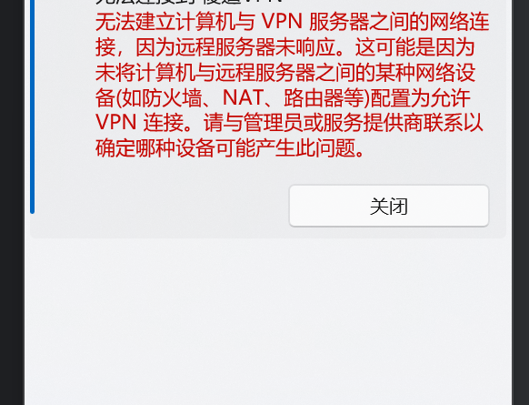

以前是一条电信带宽,分配的是公网IP,我在路由器上做了VPN相关操作设置后,然后把分配的公网IP用到一个域名解析里,然后客户端就在设置VPN的地址就是域名,这样能访问成功。
现在因为业务需求,公司新增一条带宽,分配的是私网IP的电信拨号带宽。导致VPN功能不能使用了,请问怎么解决。报错如下。
以前在路由器上设置VPN配置没任何改动。

看一下配置吧,应该是VPN走拨号了

您好,可以尝试在公网地址的接口下开启保持上一跳功能。
命令是ip last-hop hold
