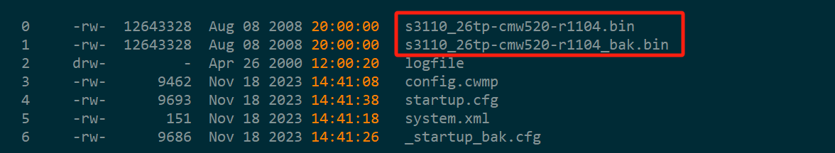

交换机存储空间不足,这两个文件一样是干什么用的,可以删除一个吗,在不影响使用的情况
bak.bin(bin的备份文件) 的文件可以删掉

可以,看下现在设备启动是用的哪一个,另外一个可以删除

dis boot-loader
看一下当前software images 使用的是哪个  没用的可以删除

备用的可以删除,删除前先备份一个出来

当前的启动应用程序是:flash:/s3110_26tp-cmw520-r1104.bin 下一个主启动应用程序是:flash:/s3110_26tp-cmw520-r1104.bin 下一个备份启动应用是:flash:/s3110_26tp-cmw520-r1104_bak.bin
可以删一个
启动文件只用一个即可
