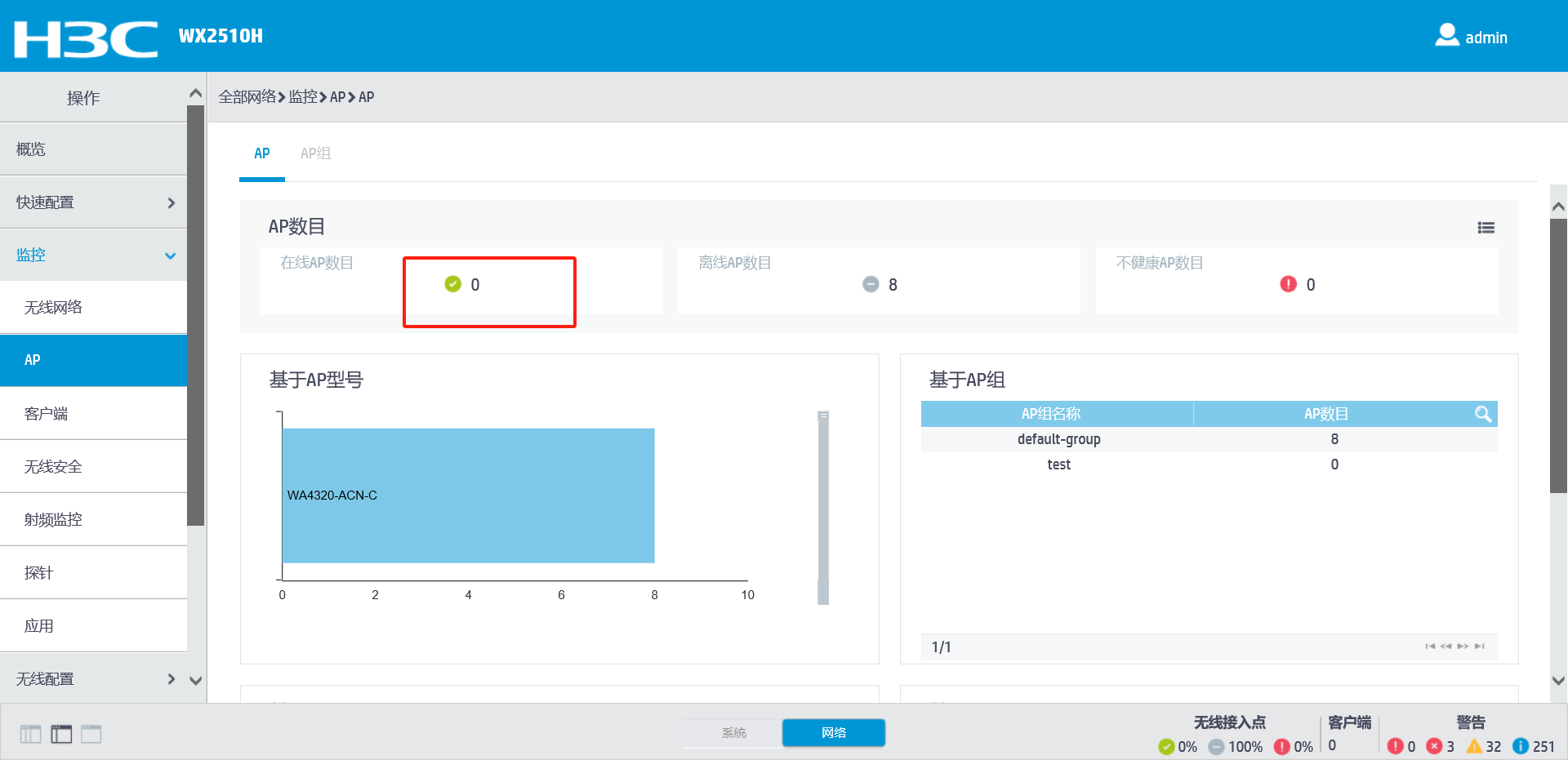

无线控制器:WX2510H,AP全部离线,无法正常上线,AP无SSID信号
2024-02-23提问
  • 0收藏,2017浏览
粉丝:0人 关注:4人
AC,AP原组网正常,本地转发模式,AP管理地址动态获取,未出此故障前,AP上线AC状态正常,SSID信号正常,客户端连接正常。
AP无法上线AC后,经排查,AC与AP处于同一网段,AP与AC管理地址可达。
1、核心ARP表项,AP获取地址正常,MAC地址正常。
2、AC页面显示AP,MAC地址一致
3、AC侧PingAP网络可达
4、AP侧pingAC网络可达

dis wlan ap all看下注册卡在哪个状态
ac的配置上来看下,console接到AP看下过程
zhiliao_sEUyB 发表时间:2024-02-23 更多>>
你好,状态信息为空闲
zhiliao_3jskWA 发表时间:2024-02-23
dis wlan ap all connection-record
这个看下
命令不支持,版本是7.1.064 的
dis wlan ap all 上面授权也看下
注册不上,看看有没有日志,日志发出来看下
[H3C]dis wlan ap all Total number of APs: 8 Total number of connected APs: 0 Total number of connected manual APs: 0 Total number of connected auto APs: 0 Total number of connected common APs: 0 Total number of connected WTUs: 0 Total number of inside APs: 0 Maximum supported APs: 16 Remaining APs: 16 Total AP licenses: 16 Remaining AP licenses: 16

没正常呢,您看我的回答,AC首页端
