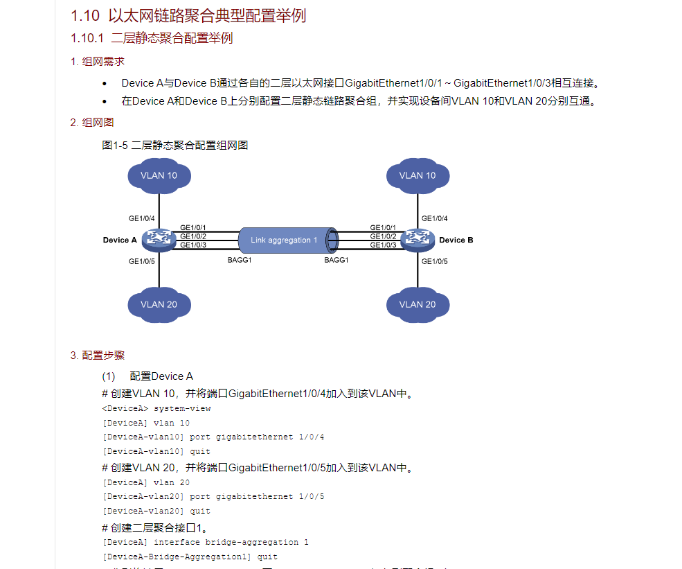

 二层聚合口对接三层聚合口是可以的
你好 这个是交换机 05-以太网链路聚合配置-新华三集团-H3C 参考一下这个    这个是路由器的02-以太网接口配置-新华三集团-H3C  三层聚合看路由器的
二层链路聚合:
静态聚合
<h3c>sys
[h3c]interface Bridge-Aggregation 1
动态聚合
<h3c>sys
[h3c]link-aggregation mode dynamic
接口加入聚合:(千兆GigabitEthernet、万兆Ten-GigabitEthernet)
interface GigabitEthernet 1/0/1
 port link-aggregation group 1
三层聚合:
静态聚合
<h3c>sys
[h3c]interface  Route-Aggregation 1
动态聚合
<h3c>sys
 port link-mode route    二层接口改为三层(路由器不用修改,交换机需要)
 y
对。

然后路由器这么聚合,也是interface Route-Aggregation 1,然后配个ip地址吗
- 发表时间:2024-02-26
对。
zhiliao_2uVTws 发表时间:2024-02-26
