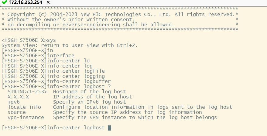

可以 交换机到服务器ip能通即可,配置日志主机
二.      配置日志主机
#开启信息中心
[SW1]info-center enable   //开启信息中心
#配置发送日志信息到IP地址为10.88.14.160的日志主机
[SW1]info-center loghost 10.88.14.160   //配置发送日志信息到IP地址为10.88.14.160的日志主机
#配置输出规则:允许DEFAULT所有应用模块、等级高于等于debug的日志信息输出到日志主机。
[SW1]info-center source default loghost level debug

日志服务器指定相应IP就可以
info-center enable
info-center loghost  ***
设备能和公网第三方云平台互通,且对方可以接收设备日志就可以。
Lab 七段
粉丝:3人 关注:13人
交换机的日志一般是syslog日志,对方云需要支持华三设备(syslog)。之后在防火墙映射UDP 514。
z6Kl9 九段
粉丝:81人 关注:2人
支持域名方式,设备能和公网第三方云平台互通,且对方可以接收设备日志就可以。:
配置info-center,info-center是可以指日志服务器的IP地址的
直接指过去就行了
