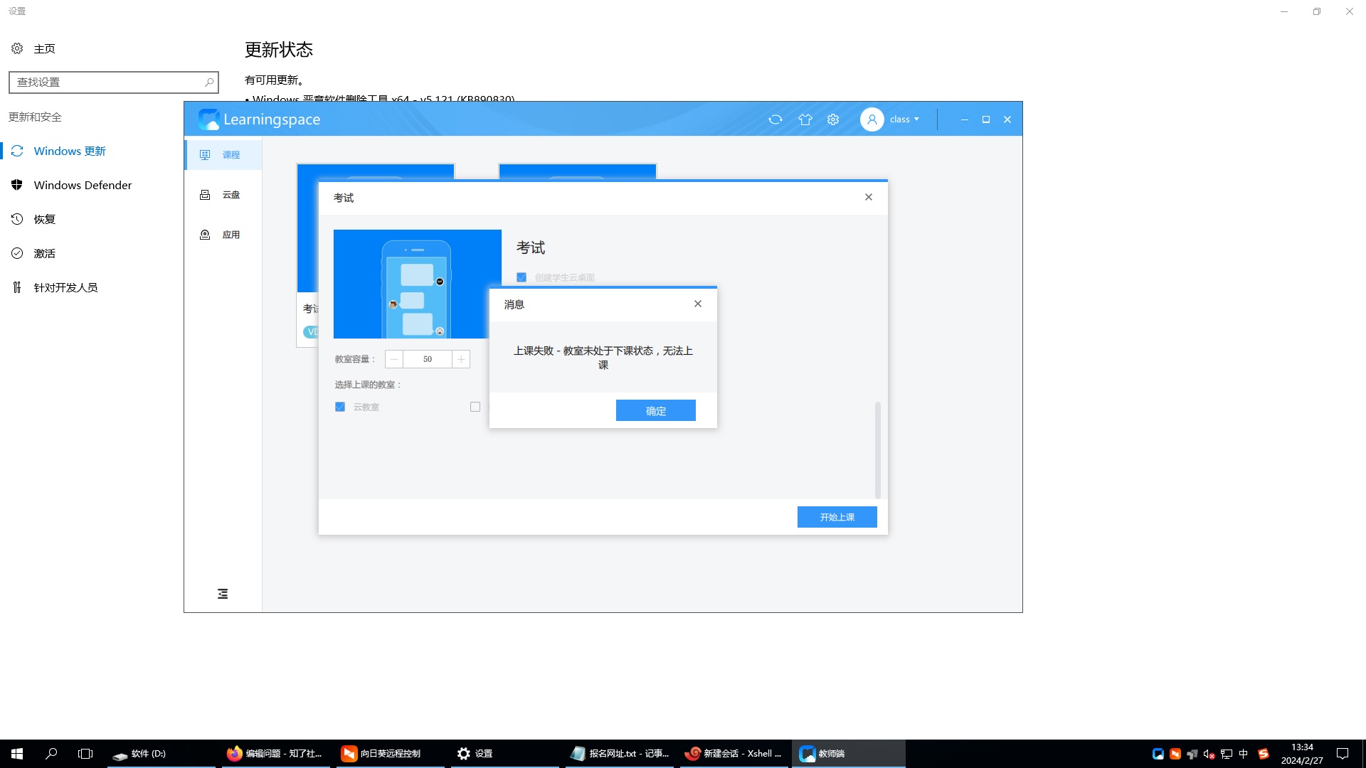

2024-02-27提问
  • 1收藏,2142浏览
已经自行搜索到了答案 不知道是否准确  但是新手 不知道如何具体操作
故障描述
某局点安装部署好云学堂管理平台及相关组件后,云主机发生了异常掉电的情况,待服务器重启后发现云学堂管理平台的教室状态一直处于“正在上课”中,并且无法执行上课、下课等操作。

您好,案例是正确的
先根据案例处理,如果还不行联系H3C技术支持工程师

后台web页面看一下上课状态。
这个应该就有进程卡死了。建议找400解决一下把
zhiliao_xWiMF 发表时间:2024-02-27 更多>>
上课状态就是“正在下课” 下一整天了。。。
