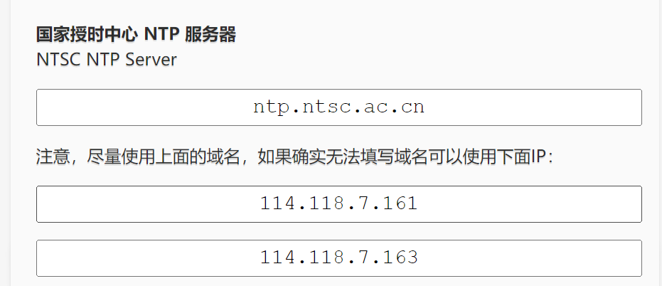

这个域名试过,只要是域名都会提示参数错误,填ip就不会报错

试试直接输入ip 210.72.145.44 114.118.7.161

直接写IP就可以了,如果写域名,还需要配置DNS server的指向。
或者使用命令行配置NTP,参考命令如下:
ntp-service enable
ntp-service unicast-server 1.1.1.1
