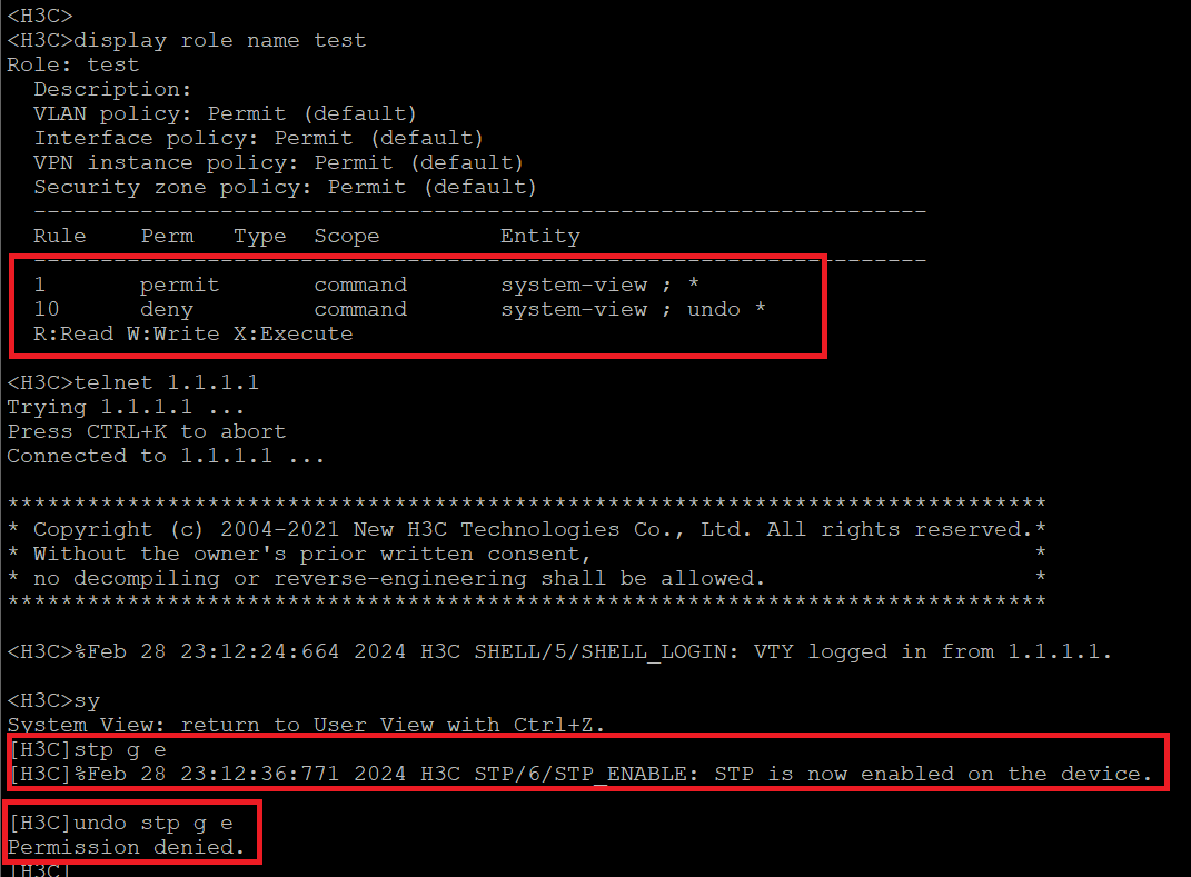

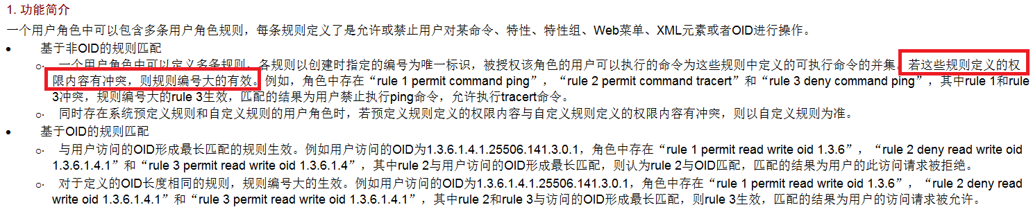

这个不对啊,RBAC的规则和acl不一样,优先匹配编号较大的。所以permit command *应该写在前面啊,不该写在最后,否则全都来匹配这一条了。
例如:
role name test
rule 1 permit command system-view ; *
rule 10 deny command system-view ; undo *
或者把用户视图也设置了。

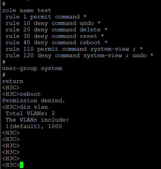

答案追加了,直接用我写的那个test的role就行。那个不能用display的问题,你检查一下自己有没有哪里写错了吧。

加一下视图吧。我把例子追加到答案里了。
奇怪的流量 发表时间:2024-02-28
但是 display等 其他命令也无法执行了, 想的是 只禁止 undo delete reset reboot
zhiliao_JcDKGL 发表时间:2024-02-28
我的可以啊,你再检查一下。
