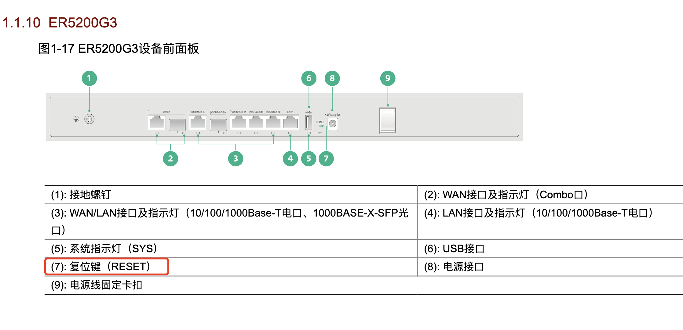

路由器没有CONSOLE口,忘记登录密码,怎么不还原所有设置更改密码,路由器型号是ER5200G3
看下有没有reset键,长按10-15秒看下是否能恢复出厂设置。

4、部分款型带有RESET按键,这部分款型直接按住RESET按键10秒左右,之后可以看到diag诊断指示灯快速闪烁,取消按针后,设备会重启,之后就恢复到出厂设置了

可通过设备前面板上的RESET按钮解决,具体方法如下:
·     恢复缺省Web登录密码(admin):按住RESET按钮5秒左右,SYS指示灯黄色慢速闪烁(1Hz),此时设备密码将恢复成初始的登录密码admin。
