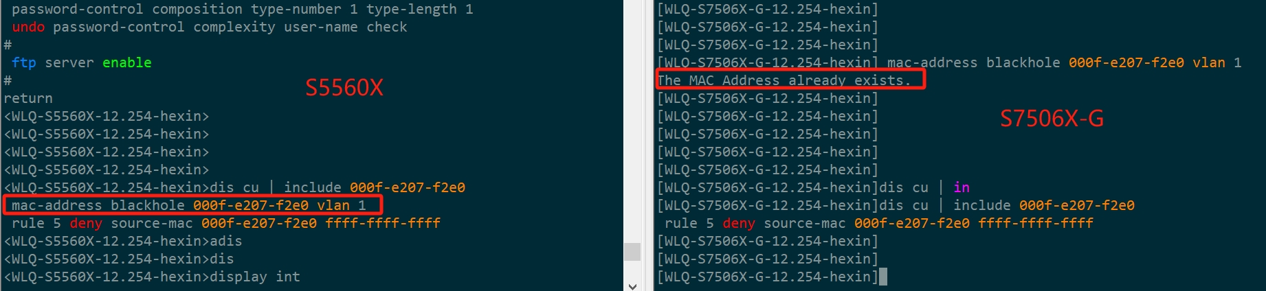

旧S5560X交换机替换为S7506X-G,配置平移的时候出现图片的情况,MAC地址黑洞添加不了,显示MAC地址已存在,但是旧设备可以配置两个,这样对业务有什么影响

没影响,存在说明添加了

您提供的图片显示了在将旧的S5560X交换机替换为新的S7506X-G交换机时,配置迁移中遇到的问题。在尝试添加MAC地址黑洞规则时,新的交换机报告“MAC地址已存在”,而在旧设备上可以添加两个相同的MAC地址黑洞规则。
MAC地址黑洞(blackhole)通常是网络安全策略的一部分,用于阻止特定MAC地址的流量。当您尝试在VLAN 1上配置MAC地址黑洞规则时,新交换机提示该MAC地址已存在,意味着该地址已在设备的MAC地址表中或者在其他安全规则中被使用。
在不同型号或者不同固件版本的交换机上,对MAC地址黑洞的处理可能有所不同。以下是可能的影响和解决步骤:
1. 业务影响:如果该MAC地址被用于业务流量,并且您希望通过黑洞规则阻止它,那么在新交换机上无法添加该规则可能会导致安全策略执行不当,从而允许本应被阻止的流量通过。
2. 检查MAC地址表:首先,您应该检查新交换机的MAC地址表,看看是否已经有了针对该MAC地址的条目。使用命令如 `display mac-address` 来查找。
3. 检查配置:检查新交换机上是否有其他配置已经使用了该MAC地址。可能是静态配置或者是由于某些动态过程已经学习到了该地址。
4. 软件限制:不同交换机型号可能有不同的软件限制。例如,一些交换机可能不允许在不同的VLAN或不同的接口上重复相同的MAC地址。
