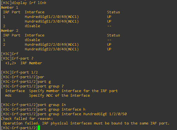

这个报错提示是什么问题?

irf端口下成员端口绑定失败
粉丝:32人 关注:11人
就是说这台交换机上的所有物理接口都只能加到同一个irf虚拟接口里。
比如你有物理接口加了irf port 1/1,那么其他接口也只能加入1/1,不能加入1/2。

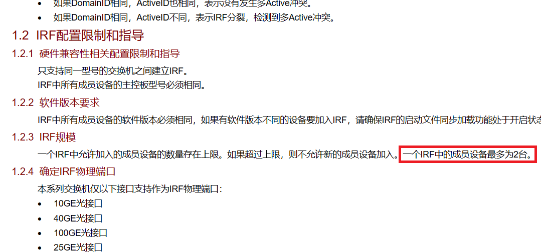

这种限制一般会出现在堆叠数量限定为2台的设备上,毕竟如果只能堆两台的话,确实没必要一个口加1/1另一个口加1/2。。。。。。
参考:
01-IRF配置-新华三集团-H3C
