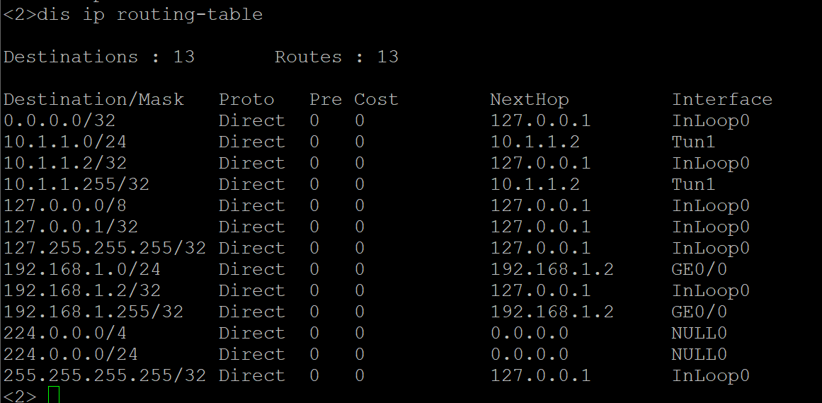

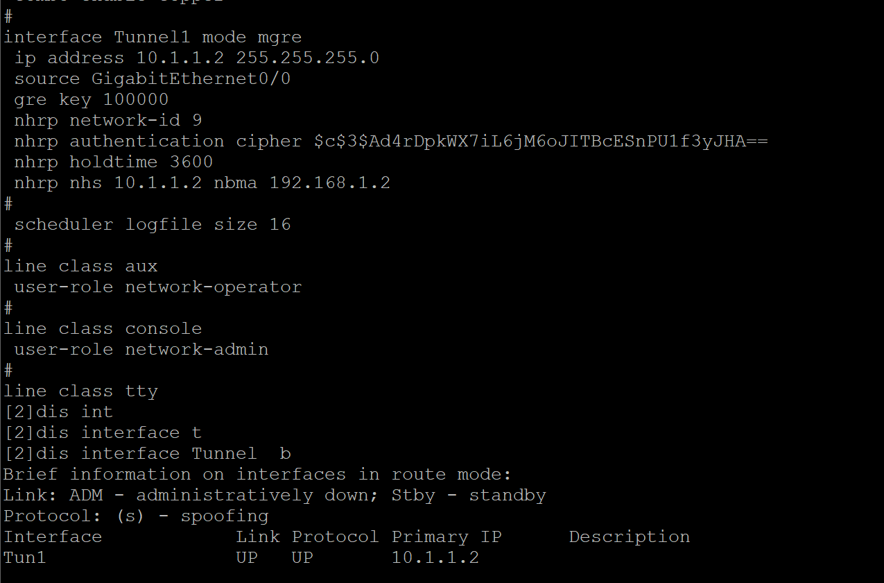

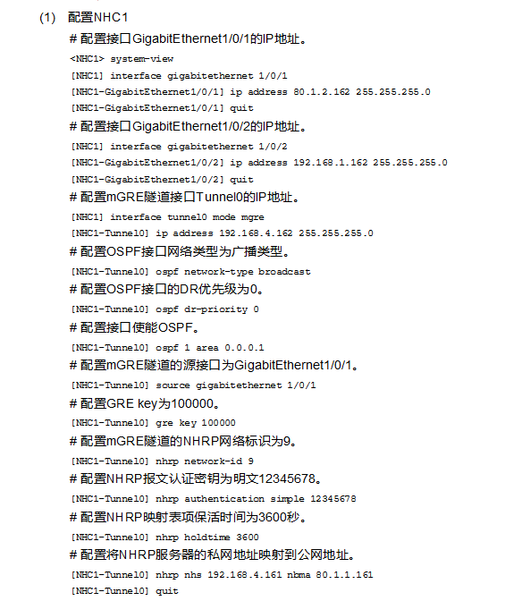

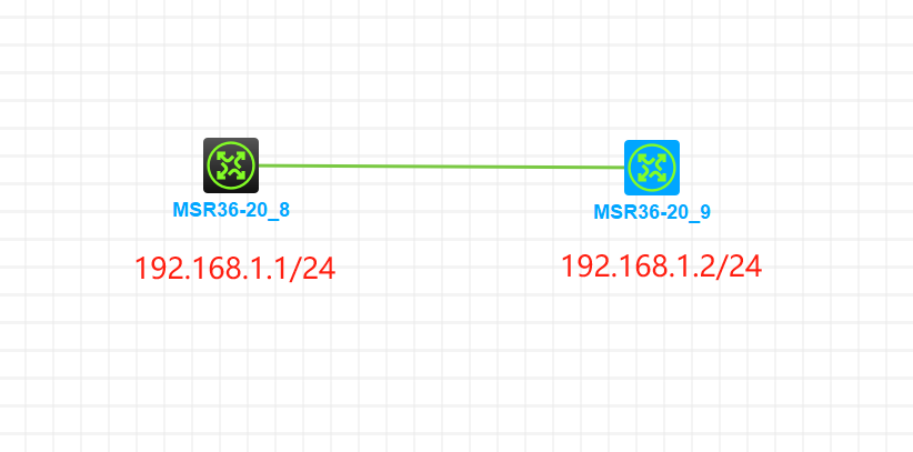

按照手册上的这一段配置MGRE隧道,不能通信,互联端口正常,隧道路由也有,请问是有什么问题导致的

根据手册配置就没问题的

请问我这个配置有问题嘛?

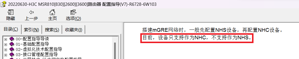

这个实验做不了,缺少NHS。

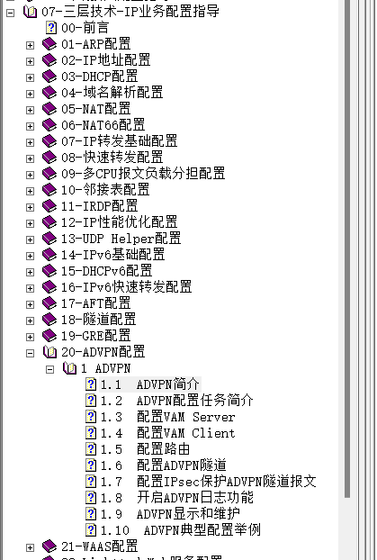

倒是有个类似的实验ADVPN,这个亲测HCL可以做,路由器能直接做为VAM server。
