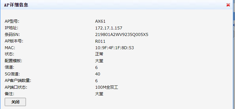

AX61协商出百兆,对端千兆mini非网管交换机,连接AP正常上网,只是人多的时候会卡。
如果是网线的问题,连WIFI应该上不了网了吧(现场1楼就这一个AP)
有什么排查思路吗

尝试替换网线或更换水晶头,这种一般就是网线或水晶头质量问题
AP不是要八芯全通才能正常上网吗

网线或者水晶头问题,设备问题的几率很小,可用替换法做测试 看看AP还是网线问题.
