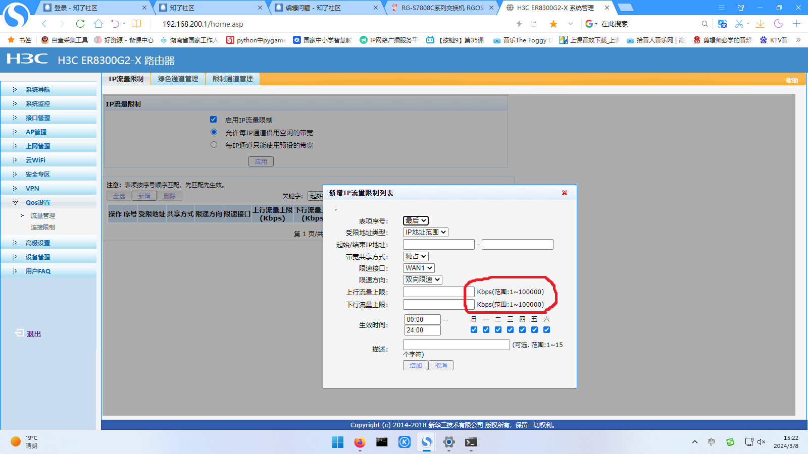

er8300g2-x qos限速最高为100000kbps,现在带宽为1000M,怎么设置
2024-03-08提问
  • 0收藏,2557浏览
现在带宽为1000M,请问怎么设置?

回复zhiliao_sEUyB:
能升级一下支持1000M限速吗?
zhiliao_SRf6Eq 发表时间:2024-03-08 更多>>
如192.168.0.0/255.255.0.0 共享1000M怎么限速?最大只能设置到100M
千兆路由器,只能搞100M的限速,这是要换路由器吗?
最大就能这样限制了
zhiliao_sEUyB 发表时间:2024-03-08
