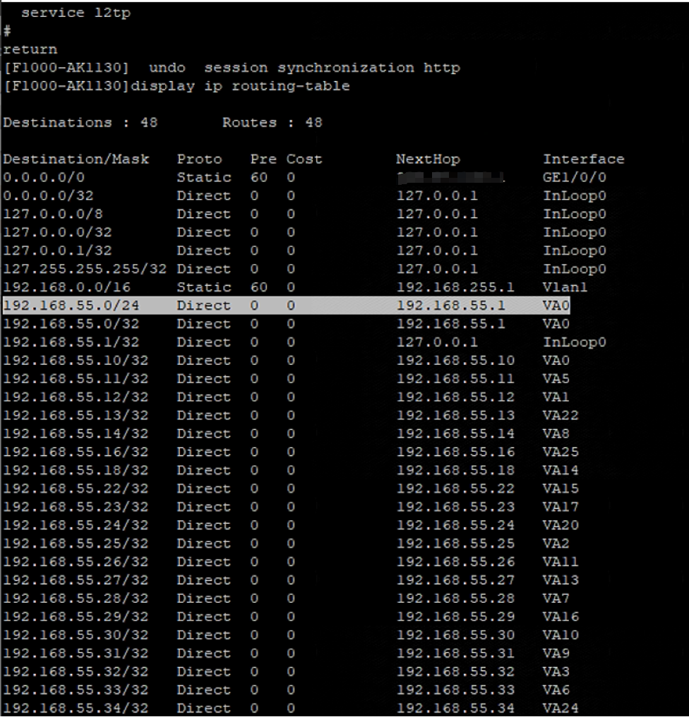

VA0即是192.168.55.1这个网关,同时也是192.168.55.10这个对端

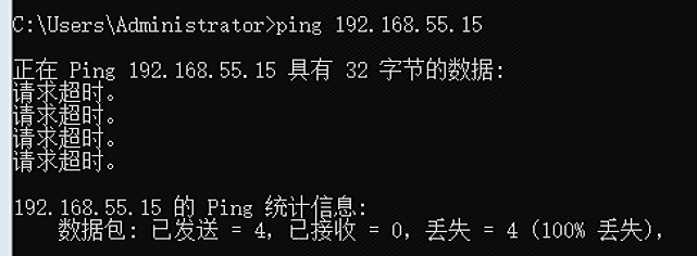

现在ping未连接的对端 192.168.55.15 是PING不通的
但tracert 192.168.55.15,会自动跳到192.168.55.10去
这样无法准确判断192.168.55.15是否真的在线。请问如何解决自动跳转到的问题?或为什么VA0会同时存在于192.168.55.1和192.168.55.10?重启防火墙试过了。VA0是随机的,也有可能存在与192.168.55.30上。

想要确定终端是否在线,可以通过命令查询
display l2tp session
display l2tp tunnel
回复dudula:
回程路由影响了吗?可以打个400问问
