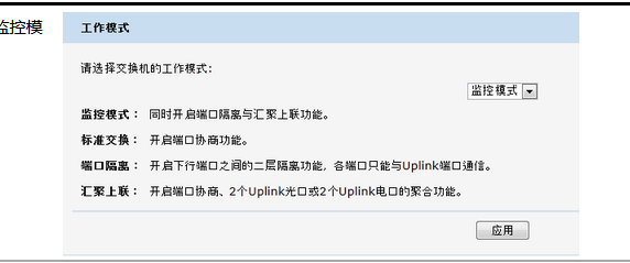

摄像头监控用!到底调到监控模式还是标准模式?都可以是吧?
监控交换机
都可以
置交换机运行的工作模式,包括:监控模式、标准交换、端口隔离和汇聚上联
·     “监控模式”:同时开启端口隔离和汇聚上联功能(缺省模式)
·     “标准交换”:开启流量控制、端口协商功能
·     “端口隔离”:开启下行端口之间的二层隔离功能,各端口只能与Uplink端口通信
·     “汇聚上联”:开启流量控制、端口协商、2个Uplink光口或2个Uplink电口的聚合功能(源MAC+目的MAC,静态聚合)
注意
当交换机工作在汇聚上联模式时,Uplink的对端设备端口也需支持静态聚合功能,否则可能会造成环路!
