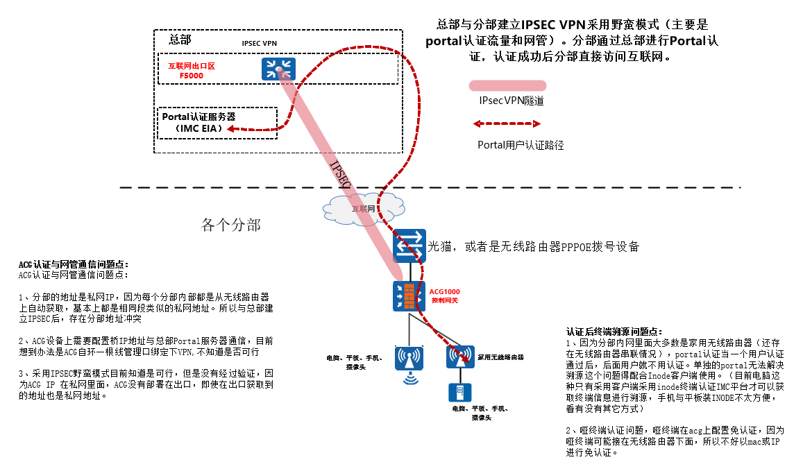

ACG认证与网管通信问题点:
1、分部的地址是私网IP,因为每个分部内部都是从无线路由器上自动获取,基本上都是相同段类似的私网地址。所以与总部建立IPSEC后,存在分部地址冲突
2、ACG设备上需要配置桥IP地址与总部Portal服务器通信,目前想到办法是ACG自环一根线管理口绑定下VPN,不知道是否可行
3、采用IPSEC野蛮模式目前知道是可行,但是没有经过验证,因为ACG IP 在私网里面,ACG没有部署在出口,即使在出口获取到的地址也是私网地址。
认证后终端溯源问题点:
1、因为分部内网里面大多数是家用无线路由器(还存在无线路由器串联情况),portal认证当一个用户认证通过后,后面用户就不用认证。单独的portal无法解决溯源这个问题得配合Inode客户端使用。(目前电脑这种只有采用客户端采用inode终端认证IMC平台才可以获取终端信息进行溯源,手机与平板装INODE不太方便,看有没有其它方式)
2、哑终端认证问题,哑终端在acg上配置免认证,因为哑终端可能接在无线路由器下面,所以不好以mac或IP进行免认证。
此场景ACG做野蛮模式就可以,然后每个局点IP通过acg 再nat一下去总部做认证
