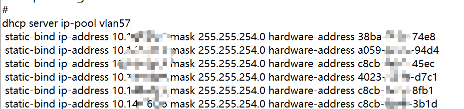

客户现场使用H3C无线网络,AC使用模式为隧道模式,客户端网关在核心交换机上,DHCP 为统一假设的DHCP服务器,且无线客户端获取地址网络有多个网段
DHCP上有个多个无线网段为为无线终端分配IP地址,现在有这样一个需求,客户这边安全部门要求使用固定IP地址,不能变动,于是客户申请了静态IP地址绑定,DHCP那边已经给客户做了绑定,客户办公工位在3楼,但是客户是不是也会去2楼办公,在2楼重新获取的地址又是另一个网段地址,这种情况如何让客户每次电脑开机只获取指定的地址段的地址?比如只获取vlan10的地址段中绑定的地址,这个怎么解决呢
DHCP服务器分别配置不同网段的静态下发
那AC做不到
zhiliao_sEUyB 发表时间:2024-03-12 更多>>
客户只要指定的比如vlan10网段的100.100.30.0/24 只要这个网段的,假如用户去了2楼,在分配的是其他网段静态IP,不行的,安全部门让只能使用的一个固定的IP
zhiliao_JYfyps 发表时间:2024-03-12
那AC做不到
粉丝:0人 关注:3人
参考
