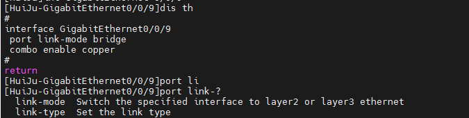

使用的HCL为最新的5.10.2版本
虚拟路由器为VSR-88,
采取二层链路聚合配置如下
需划入的二层口如下
该口无查询到“port link-aggregation group 1”命令
但可启用另一条命令如下
启用该条命令之后,该二层口依旧无划入聚合组,如下
如何正确划入二层聚合组,查了很多都没这种提示

那就是了,二层不支持

路由器改成三层口试试,可能不支持二层口
zhiliao_sEUyB 发表时间:2024-03-12
三层的可以
zhiliao_zeKFLo 发表时间:2024-03-12
那就是了,二层不支持

那就是模拟器不支持了

模拟器VSR不支持二层聚合,产品特性问题。
如果需要模拟验证测试二层聚合建议使用S6850交换机替代即可。
6850试了下可以,感谢
