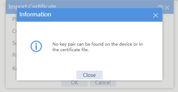

现场F1020因为硬件问题换了台新的,原设备是自签名的CA和本地证书是SHA256-2048bit,但是新设备自带的证书只有1024,不符合需求,于是尝试了将在WEB页面把旧设备的证书导出,其中CA证书导入成功,导入本地证书出现如下提示。
这种问题如何解决呢?如果想重新生成两个证书,是否有指导呢?

没有密钥对,导入pfx格式的那个证书
