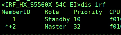

我有两台设备,做了irf怎么设备上目前无法查看到序列号,通过命令行display dev ma 发现可以查看到两台设备的sn,slot1喝slot2但是怎么确认当前设备连接是slot1还是2?
接console线,dis irf可以看到
也相当于slot,但是不是直接看slot,看+号,+号代表你的console接的设备

member id不一定是slot号吧

接口板连个网线到自己电脑,哪个slot的接口up了就是哪台,看标签上的mac也能看出来
那看设备上标签有mac的,也能对应

光口带业务

这简单  关闭一台再dis dev man就行了[坏笑]

你先dis irf 看一下你当前登录的带+ 的就是你当前登录的,之后根据slot 去看序列号,member2 对应slot 2
