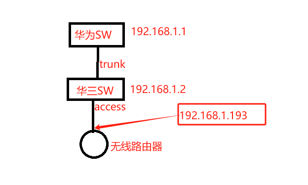

请教各位大神,帮忙看看这个场景的ACL应该怎么写?
核心交换机地址:192.168.1.1/24
接入交换机地址:192.168.1.2/24
无线路由器WAN口地址:192.168.1.193/24
无线路由器LAN口地址:192.168.13.0/24
192.168.1.0网段为业务网段,此网段内有服务器及网络设备,核心交换机写了一条默认路由给上层防火墙,可以正常上网。
接入交换机与核心交换机连接的端口模式为Trunk;其他均为Access。
无线路由器wan口连接在接入交换机的access端口下,以此可正常上网。
现在有如下需求,希望192.168.13.0/24网段(即无线终端)可以正常通过核心设备上网,但是禁止访问192.168.1.04/24业务网段
这个策略应该怎么写呢?
在接入交换机写了这样的策略,也未生效

逻辑错误。
acl应该针对192.168.1.193这个IP做访问控制(不过它同段基本上没法acl)。
为什么????
因为你小路由器是通过它的WAN在给下面13.x段的IP提供上网服务,它是nat模式,不是路由模式。
小路由器下面所有终端访问路由器上层设备的IP段,都是通过192.168.1.193这个IP来访问的,
你在上面做acl,人家根本就抓不到192.168.13.x这段IP地址。。。
你要么就给这个蓝筐的接口做个端口隔离
端口隔离应该怎么做呢?请教大神

二层口调用三层acl不生效
需要找到13段网关地址并在对应接口下调用
