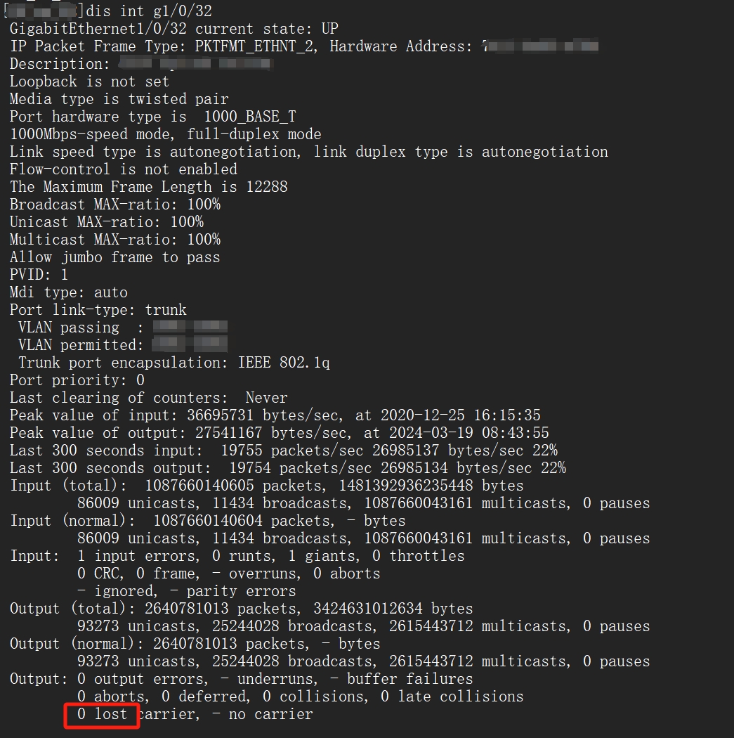

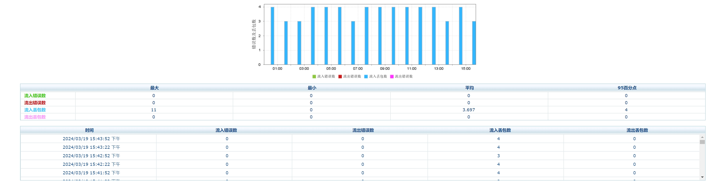

SNMP网络监控系统检测到H3C交换机的某个接口入方向有丢包,管理员登录到该交换机上通过  dis intface 1/0/32命令查看该接口的情况,发现该接口下 Input方向没有lost这个显示项目,但是output方向有lost显示项目,因此无法判断交换机自身的丢包统计和SNMP网络监控系统到的丢包统计信息是否同因,请问通过dis intface为何不显示丢包信息?如何才能看到接口的丢包信息?dis intface显示内容
两台H3C交换机点对点以太网专线互联,设备是S5500-58C-HI,版本Version 5.20, Release 5206,互联接口均为trunk模式,1000M全双工,自动协商

使用display packet-drop命令后,显示没有丢包的项目,但是SNMP监控平台依然监控到该接口有丢包,请问下SNMP采集的丢包信息,和接口下通过命令查看的丢包信息,有什么不同?
