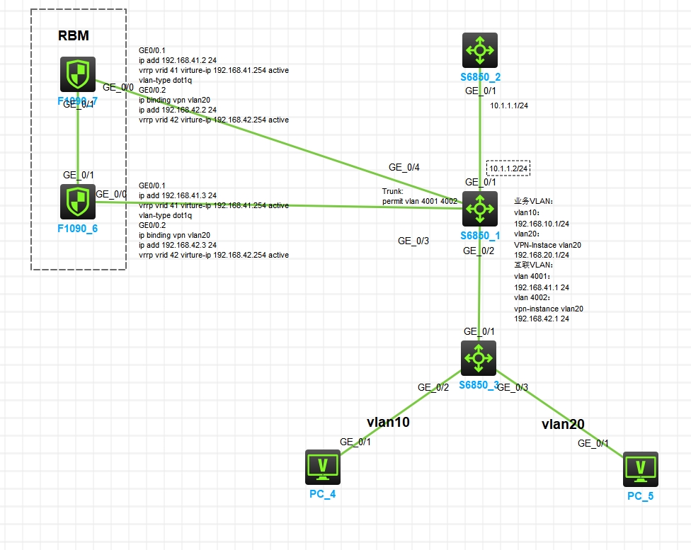

防火墙旁挂引流,要求来回流量都经过防火墙审查,核心上有一个vrf平面,绑定了业务vlan20和4002。防火墙互联核心是通过起子接口,开启dot1q识别,并配置vrrp虚拟出一个IP地址作为路由下一跳,核心这边则是放通了互联vlan。核心上通过策略路由,在将vlan10和vlan20的流量导向防火墙这边的两个virtual-ip,防火墙上和核心一样,同样创建了vlan20这个vrf,绑定了其中一个子接口。由于核心和S6520_2之间互联的三层接口属于public平面,所以回程流量被导向防火墙上后也是进入了public平面,这样来回路径是不是就不一致了,且此时防火墙上public平是没有关于vlan20的明细路由的,需要额外配置一条(模拟器无法配置),感觉有点多余,请问核心上同时有public和vrf,且需要引流到防火墙分开管理,怎么处理比较好

其实没必要这么复杂
建议参考思路
由于模拟器不支持vpn实例之间复制
以下方案已传统路由方式实现
1、配置业务vlan 10 20和4001为vpn实例vpn1
2、vlan 4002和上行保持默认
3、配置静态路由或ospf保障网络可达【重点在s6850_2上配置ospf的话,是双进程,静态路由方案不涉及,FW侧默认就行。静态的话,默认甩4002,业务10 20甩4001】
优势的话,就是几乎没啥特殊配置,后续调整也灵活。
要么更“笨”的方案,就是不需要vpn实例,全靠PBR双向人工配置。
fw侧还是默认为主。主要是静态路由的话,默认甩4002,业务10 20甩4001
重点配置在S6850_2上vlan 10 20进行PBR到4001给FW,6850_2上行口进行回流控制PBR到4002再给FW
缺点就是配置维护量工作不低,且对调试维护人员技术有一定要求。
