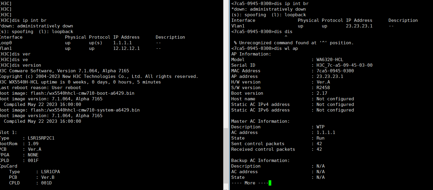

这种组网我核心和ac 跑ospf ,ac宣告自己环回地址,和互联地址 建立邻居关系之后。 核心,汇聚做中继给ap拿地址。  dhcp服务器里 两个管理地址池 做op43  为 主备ac环回接口地址。汇聚也跑ospf 和核心 建邻居。 然后有ac环回地址的路由。这样ap就能ping 通 ac环回地址。然后ap就可以用环回地址上线吧?模拟器ac不支持ospf。各位老师帮忙看下
ac 3540x支持ospf嘛?  ac庞挂核心

从原理和技术角度是可以的。重点就是ap在dhcp client阶段到通过dhcp option 43拿到ac的环回地址即可
其它就标准配置,没啥特殊的。。。

AP通过ac环回口地址上线

实际AC也不支持OSPF ,也不准备支持OSPF(需要特殊的款型才支持),但是用环回地址让AP上线这个功能是可以的 并没有问题。不过AC不支持OSPF 也就不需要这样折腾了
只要AP知道AC的地址,然后AP和AC该地址之间互通即可。AP就可以在AC上线了。
